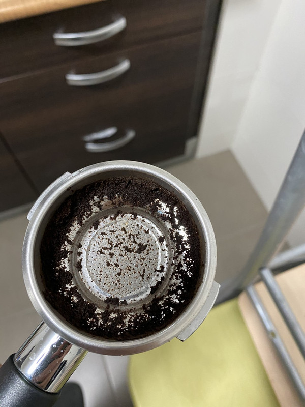

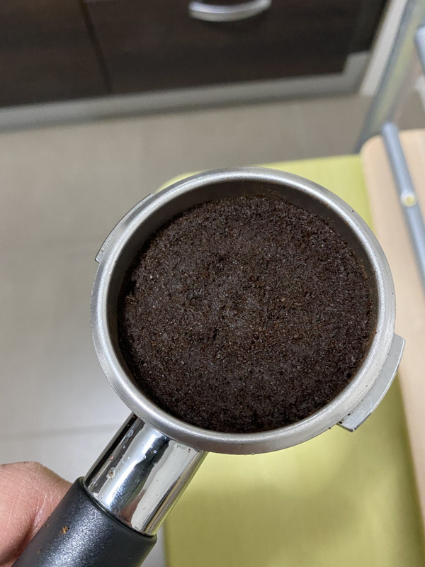

Buenas noches compañeros, llevo desde el miércoles con mi nuevo equipo, y soy nuevo en esto, me gustaría saber si es normal que la pastilla después de la extracción quede tan acuosa o es por falta de algo.
Gracias.Imagen
#23640
Por la foto yo no veo la pastilla acuosa pero sí le pasa lo que nos ocurre a muchos con algunos filtros sencillos, que se queda mucho café pegado. ¿Es el sencillo de serie el que estás utilizando?

By Joakin_4hg
#23661
15 Nov 2019, 22:42
¿En qué cargas, tiempos de extracción, ratio, etc. te estás moviendo?¿Y qué cafés?
Hola Edu, pues si es el sencillo de serie , lo estoy cargando con 9 gr, en ratio 1-2, estoy sacando 17,8, 19 gr de cafe en 13s el molino lo tengo en el 10f. El cafe es una mezcla de granos de 4 paises distinto que es especialidad de la casa donde lo compré; Cafes Ortega, en Almeria y estoy a la espera de que me llegue un trinci 1939 de Ecafe.

#23664
13 segundos es poquísimo tiempo. Tienes que moler más fino para llegar al menos a 25".
By Joakin_4hg
#23665
16 Nov 2019, 17:45
pero si muelo mas fino , no se llena mas el cacillo? y no dará en la ducha?
#23667
Joakin_4hg escribió:
16 Nov 2019, 17:48
16 Nov 2019, 17:45
Muele más fino manteniendo la misma carga de 9g, ocupará el mismo volumen en el filtro y la extracción se alargará en tiempo. También es más conveniente empezar con el filtro doble, es más fácil.
