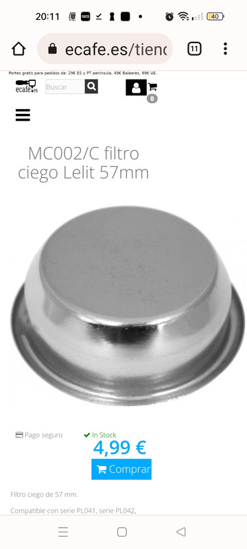

Esta maquina creo que viene sin filtro ciego. O por lo menos a mi no me venia.
Te tocará comprarlo Alejandromm3 si no lo trae como dice Raugar; es barato.
El filtro ciego te servirá para poder hacer retrolavados con detergentes específicos, y también más adelante por si quieres tarar la válvula OPV a una terminada presión.
Podrás comprarlo en ecafé.

Ahí lo hace con membrana de goma.
Yo compraría el filtro ciego de ecafé.

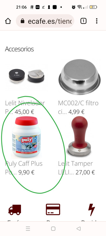

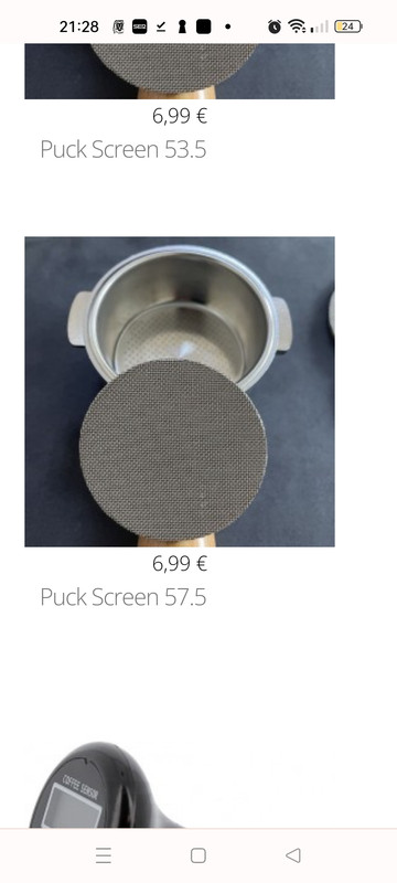

Aprovecha y compra esto. Lo agradecerás. No se te pegará la pastilla en la ducha y ésta y el Grupo, se ensuciará menos.
El de 57.5
Se pone encima de la pastilla después del tampeo.
#64879
Perfecto,comprare el filtro ciego,el detergente y ese filtro,supongo que se coloca entre la ducha y el café,pues está bien pensado la verdad ,así no hace contacto la pastilla con la ducha y se mancha menos ,gracias de nuevo,el viernes me llega supuestamente el molino ,UPS me ha mandado un mensaje ,espero que no fallen y que lleguen cuando yo allá llegado del trabajo,el jueves iré a un tostadero de aquí cerca (artisan) haber si me decido por algún café ,que eso será volverme loco ya que no tengo ni idea..pero bueno haber que me cuentan.
