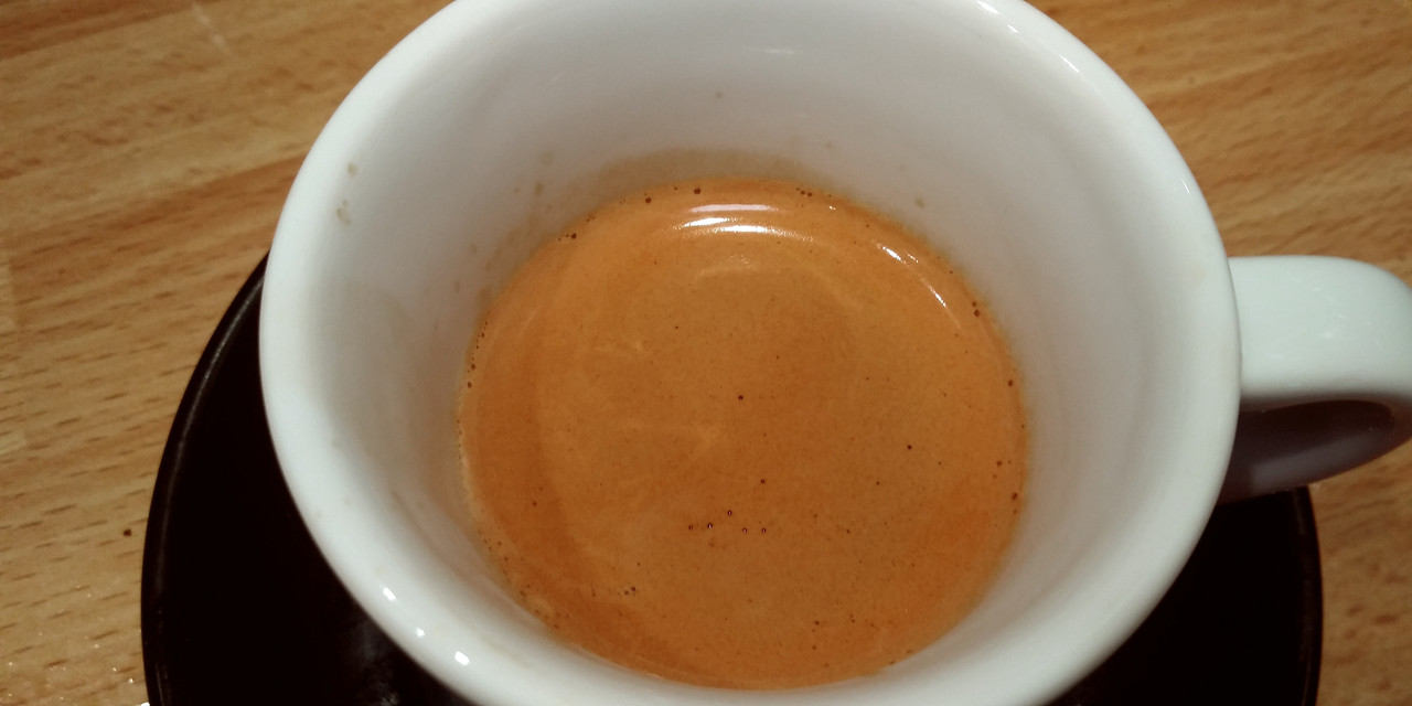

Un origen que nunca falla
Estaba tan bueno desde el principio que ni lo ajustado a base de refractometro....pero por comprobar que no iba mal encaminado ( me quedan 100g de 500g)
Y aquí la "obra"

¡¡Qué barbaridad!! Desde luego no se parece ni un poco al que tomé hace unas semanas en Hanso. Y no sólo de aspecto.
19 Dic 2019, 14:57
T'zun-Wit'z, Benito Ramos, Guatemala de Gardelli
Tomado en Hanso esta mañana
Alopecia similar a la ya encontrada por otros compañeros hace algún tiempo. La verdad es que el "tazón" no facilita mucho las cosas.
A pesar del aspecto tan horroroso, está bueno. Simplemente bueno, ni excelente ni siquiera notable.
Me quedo con el tuyo

No lo había visto.... Uff, que pinta...... Esa crema dice que apuraron demasiado la extracción

Yo más bien creo que dice que hicieron una cagada. :lol:
Y es una pena porque, por esta vez y por alguna más, Hanso ha dejado de ser una referencia para mí.
