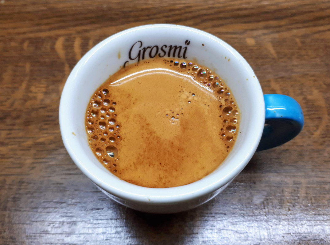

Sigo con las pruebas, el siguiente intento ha sido subiendo la carga medio gramo. Así que ha sido 17.5 en 1:2. La extracción ha sido de 35 sg. Defimitivamente no hay ningún sabor agrio, solo fruta, acidez, pero mezclado con el tipico sabor a café (que se podria encontrar en un caramelo o yogur de sabor de café). De cuerpo y crema bien, y post gusto muy duradero. El aspecto va mejorando en cada tiro.
Veo indispensable hacerme con un tamper y distribuidor de medidas adecuadas, y es muy necesario cuidar el procedimiento.

Este segundo me gusta más, por su color avellanado, lo del distribuidor y tamper creo que es una buena idea, yo desde que los uso obtengo mejor resultados, son de 58,4 mm, me los aconsejo El Edu.
#19858
Pues ya he sacado algo más que decente con la nueva maquinaria. Aún así magia no hace y como todo tengo que aprender poco a poco como funciona. Este yirga sale fácil con 9 g para 18 g en 26".
El café lo he recogido en Alicante hace un rato, tienen como 6 orígenes diferentes. A priori el tostador no indica preparación pero este yirga y el Brasil los recomienda (el barista por indicación del tostador) más para expresoImagenImagen
