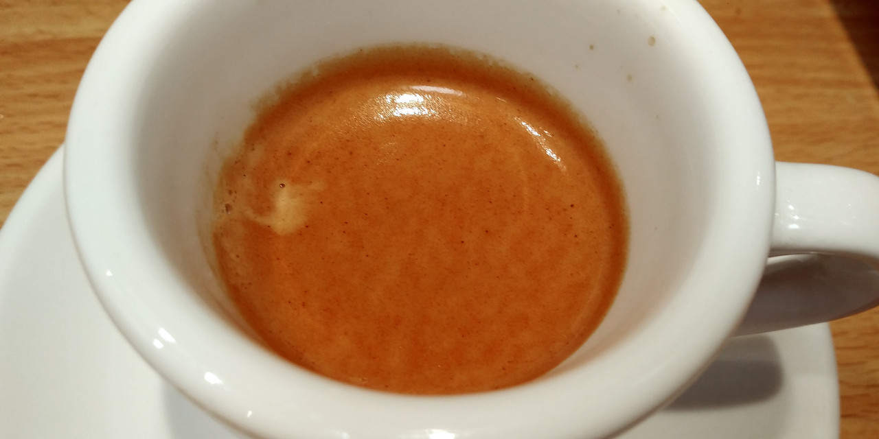

He bajado al trastero a por el porta original para que no tengas dudas. Es cierto que en el molino tengo un café alemán que da mucha crema pero solo me queda un italiano y más alemanes y no era cosa de cambiar.
No es muy distinta a la que consigo con el porta Profi.
Puedes estar seguro, el porta de serie de ECM es uno de los mejores del mercado pero incluso el peor no te daría esos resultados. Busca por donde te han apuntado.

Pues si no recuerdo mal el café está tostado del día 2 según ponía el paquete. Me he cargado los 250g haciendo todo tipo de pruebas y todas un truño. Probaré con otro café a ver si es que con estos me han dado gato por liebre.
Esto es lo mejor que he sacado, con el filtro IMS y no estaba bueno.

Me he acordado de ti @miwesly cuando he abierto uno de mis cafés favoritos.
Por circunstancias se ha ido a casi un mes y aún cerrado se ha llevado algún que otro viaje en el coche con estos calores.
Es un proceso natural de tueste ligero pero los granos tenian algo de aceite en la superficie cosa que siempre asocié a tuestes más desarrollados.
Y la verdad para ser un natural que recordaba con buena crema ha salido muy palido y alopécico con el naked y filtro doble.
De sabor todavía ando calibrando ratio y tiempo.

#19807
Yo creo que es eso, pérdida de frescura. Seguro que recién tostado cambia bastante. Mejor pedir poco café y más a menudo que mucho de golpe. Y no tardar mucho en gastar los paquetes :D . Yo el Luricaro lo he mejorado un poco subiendo carga y alargando un poco el tiempo pero la verdad es que recién abierto el paquete estaba mucho más bueno.

#19830
He estado buscando por el foro porque recordaba que había tenido un caso extremo de consumo tardío y lo he encontrado viewtopic.php?f=7&t=460
Casi 6 meses desde el tueste me parecen una barbaridad y, sin embargo, no se parece ni por asomo a lo que nos muestra @miwesly. Tampoco se trata de un café que pudiera ser muy diferente al utilizado por él.
Sí sería importante lo que apunta @matomoto sobre exposición a altas temperaturas pero no sé si pudiera ser el caso. De todas formas, por lo que he leído por aquí, parece que le ha ocurrido a algún otro compañero con esos cafés.
#19846
miwesly escribió:
30 Jul 2019, 17:22
Hombre, gato por liebre... no creo que te hayan vendido nada diferente a lo que nos puedan vender a los demás. Para mí esos cafés no pueden estar buenos: o se han estropeado, o los dos tienen problema de tueste. Pero es que lo segundo me parece rarísimo, nadie es infalible pero dos de dos... También podría ser la preparación pero lo dudo, no son cafés -los del hilo- para nada complicados. Llevo muchos kilos de este tostador, y de Kochere y Efraín en concreto he comprado muchas veces este año. Sí me he encontrado con cafés que me han costado en espresso: recuerdo un Nansebo al que le tuve que dar bastantes vueltas, un Guji con el que no pude y que comenté en el foro (volví a intentar en otro pedido y ahí perfecto), y algún Kenia rebelde. En porcentaje no es un 100% que hayan ido perfectos en espresso (para mi gusto y mi gusto necesita también un aspecto "sano"), pero es un 100% menos esos casos que acabo de citar. Y kilos han pasado por aquí unos cuantos...
Por supuesto también es muy posible que sencillamente no te gusten, pero el aspecto no es normal, hace guiñar el ojo sólo con verlo. Quien haya probado a tirar espressos con un café pasado se habrá encontrado probablemente con algo similar.
