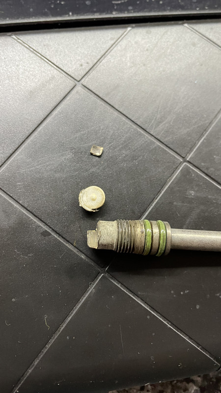

Buenas a todos, tengo una anita la cual me esta fallando, a la hora de preparar cafe me pierde agua por la lanza y no me sale cafe, el selccionador lo tengo puesto en la ducha, alguien sabe cual es el problema?
Muchas gracias de antemano!

Manda un vídeo. No sé que es seleccionador en la ducha.

Se refiere creo que tiene el modo cafe (y no el de vapor)
Respondiendo a su problema…
Compruebq que al cerrar al maximo la lanza de vapor (la maneta mas bien) esta cerrado completamente.
Si pierde agua constantemente por ahi cuando haces cafe probablemente sea problema del grufo que no cierra bien y por eso gotea.
Otra cosa es si cae alguna gotita, que puede ser propio de la consensacion, algo no preocupante.
Asi que si la maquinq esta en garantia, contacta con el servicio tecnico, si no, revisa eso.

Correcto, me refiero a modo cafe.
Si, cerrado al maximo me pierde agua, entiendo entonces q es la pieza q esta estropeada, sabes si es facil de substituir y lo mas importante, que poeza es?? Ya no tiene garantia.
Gracias!!

Prueba si acaso haciendo esto te sirviera
Con cuidado
Girando menos…
Hazlo con la maquina sin calentar… y luego enciendes y comprueba si ha funcionado.
Si no, podria ser alguna junta del grifo.
Sin verlo no me arriesgaría a decirte algo concreto.
Pero suele ser un problema comun con el uso

Nada, no ha funcionado! Creo que mentoca cambiar el grifo y esperar que sea eso
