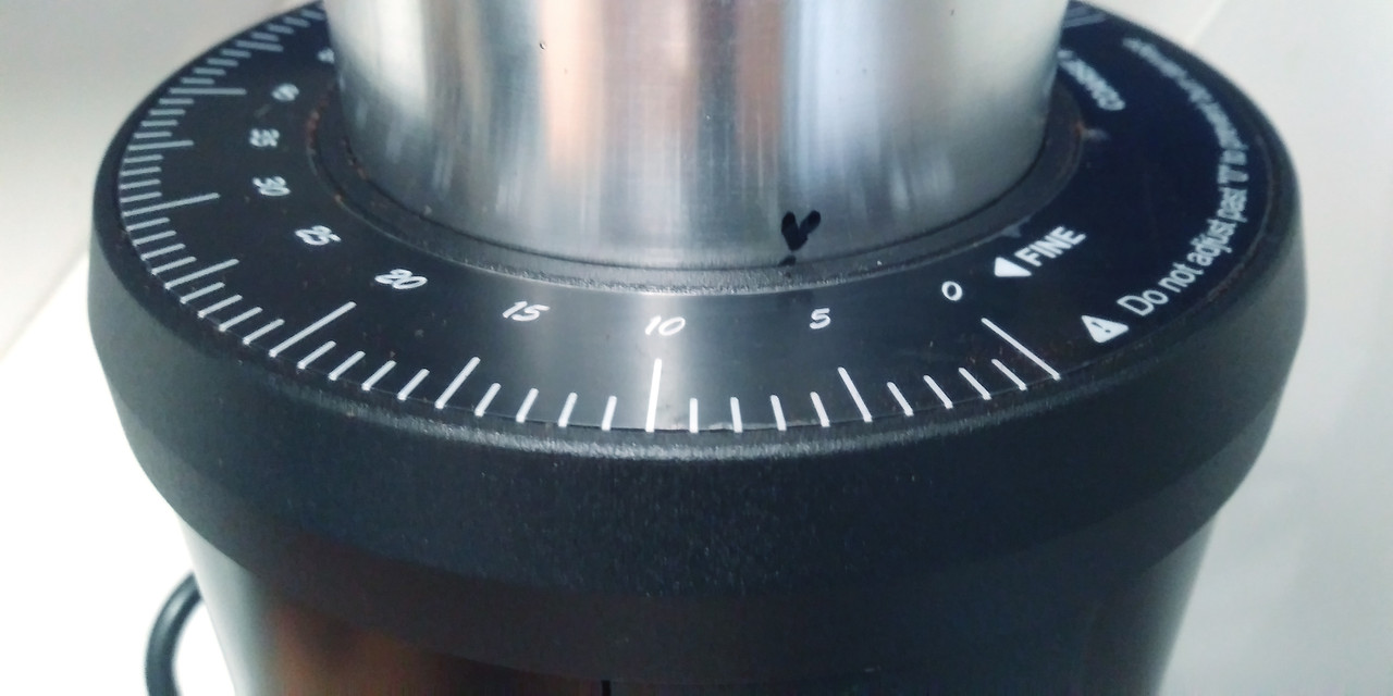

Hoy me he dedicado a establecer una equivalencia entre cada punto del dial y el tiempo de extracción, siempre con 18 gramos para 36 y con el mismo café. No me he tomado ninguno de ellos
Posición tiempo (sg)
11 ---------- 20
10 ---------- 24
9 ---------- 28
8 ---------- 32
7 ---------- 37
6 ---------- 44
5 ---------- 52
Es decir, en la zona de trabajo y con este café, una variación de un punto arriba o abajo equivale a unos 5 segundos en más o en menos. A medida que se cierran las muelas, el tiempo aumenta.

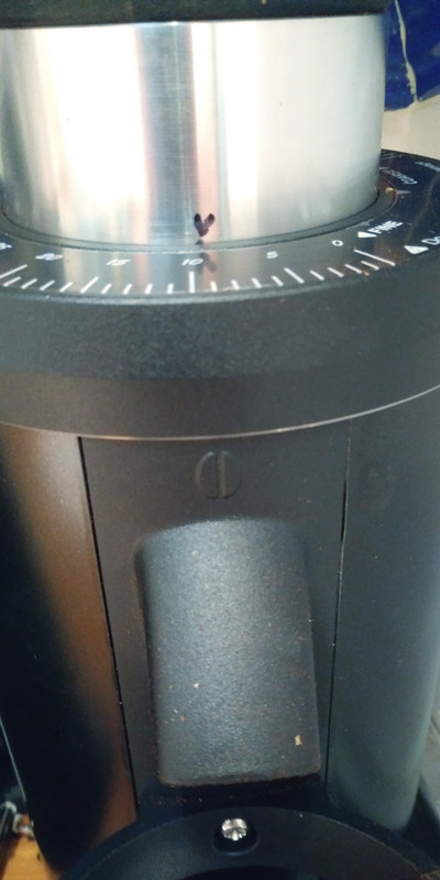

He tenido que hacer una marca porque es muy poco agradable el indicador de cero.

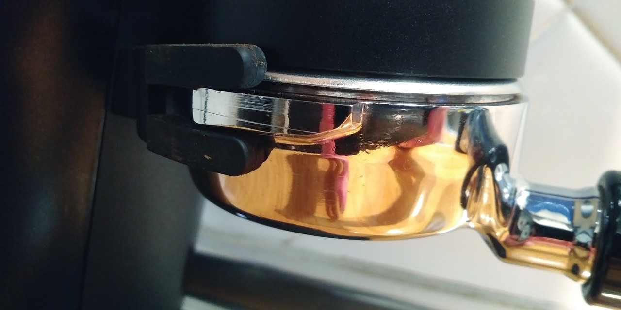

Acostumbrado como estoy a trabajar con manos libres con el Sette y debido al peso del porta ECM, este se ha salido del alojamiento arrastrando la goma de protección y liándola parda de polvo de café en la encimera.
La protección, muy útil para ayudar al anclaje y evitar marcas en el porta y en la horquilla, se podría pegar para evitar el desplazamiento o, en función de las necesidades, utilizar un tubo de plástico termo retráctil para ajustar.
Con el porta Bezzera, que es más ligero y tiene las orejetas algo más gruesas, no he tenido problemas incluso con manos libres.

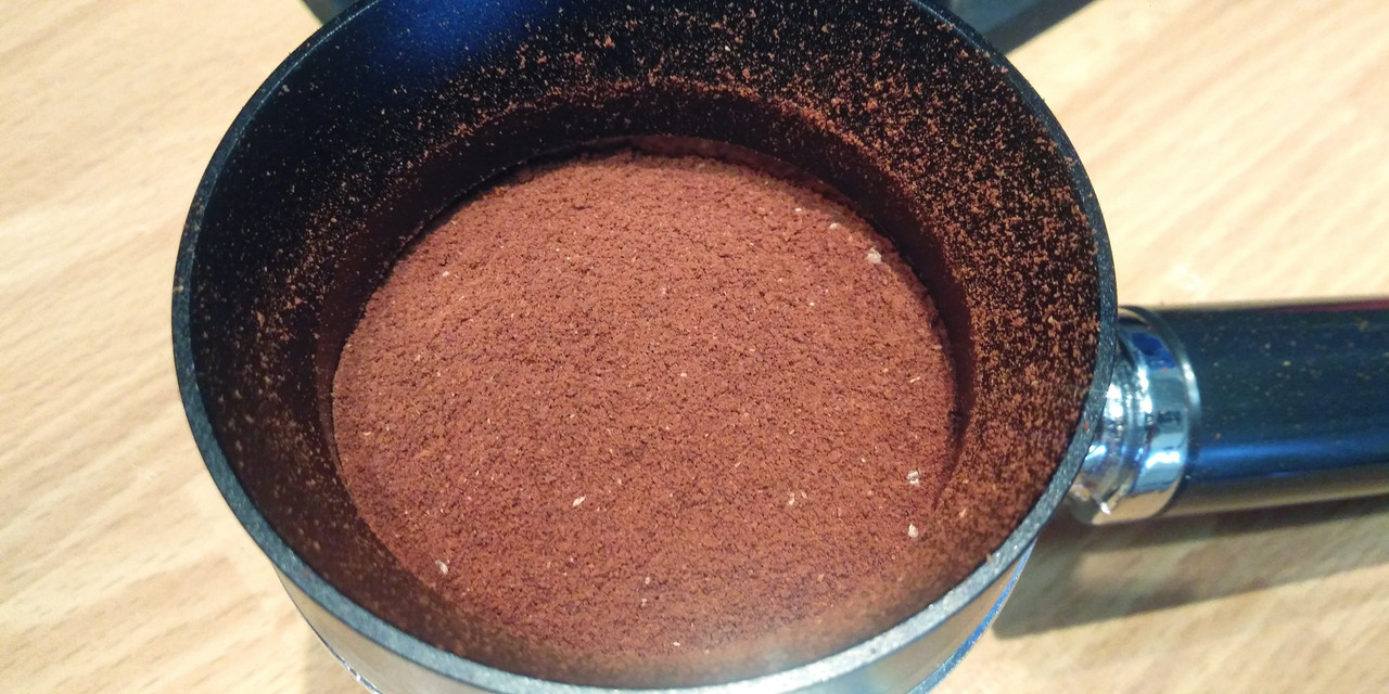

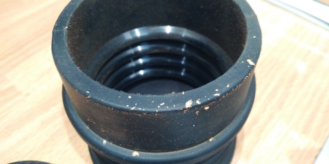

Aunque el proceso es muy limpio utilizando el embudo, me he dado cuenta que son las partículas que se desprender al soplar las que se quedan más adheridas a aquel. En esta foto se puede ver cómo queda después de un par de golpes en la base de prensado, sin haber hecho RDT ni WDT.
En el fuelle se sigue pegando algo de polvo pero menos que al principio.

La distancia entre divisiones es de casi 3mm y el movimiento, aunque suave, es muy firme por lo que no hay ningún problema en ajustar entre números, el problema es que el indicador del punto de ajuste está muy lejos de esa escala y en un plano perpendicular a ella
y así es muy complicado ajustar. Ya he visto varias soluciones de escala, con muchas más divisiones, y varias opciones de marcador, desde magnéticos hasta flechas en 3D. Incluso he pensado en una cinta métrica de papel, tipo ikea, y pegarla en la parte cilíndrica de la parte giratoria. cerca del punto de cero. Incluso la línea central de ese punto (la ranura de lo que parece un grano de café) se puede marcar con un rotulador blanco.
Creo que con eso se podría ajustar prácticamente a dos segundos. Además he visto que es muy repetitivo porque desplazaba casi un cuarto de vuelta y volvía a ajustar y casi lo clavaba.
¿Es fácil equivocarse? Yo creo que no, y con alguna de esas mejoras casi imposible. Con la marca del rotulador y un poco de perspectiva también se ajusta bien.
