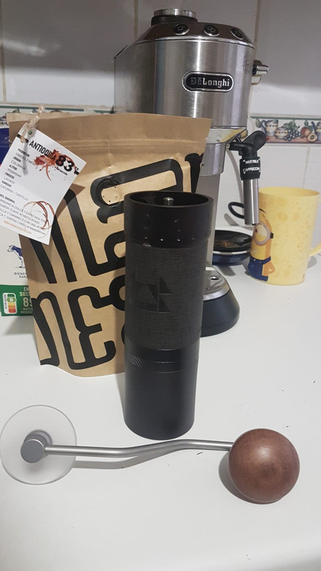

Primeras impresiones: llega con un maletín bastante chulo para guardarlo si te vas de viajes o algo parecido, me imagino que lo tendré fuera del estuche siempre, muy bonito pero poco practico el estar sacándolo y guardándolo siempre que se usa. NO DIGO QUE NO ME GUSTE..AL REVES, pero por dar mi punto de vista. una vez abierto el estuche se ve el molinillo, muy bonito el color, pesado...muy pesado, cosa que me gusta en teoría, se ve muy premium como dicen por hay. El porta molido o vaso dosificador esta imantado, antes de tenerlo en mano me daba miedo que no tuviera suficientemente fuerza de imantación....pero si...lo suficiente como para aguantar los meneos al moler.

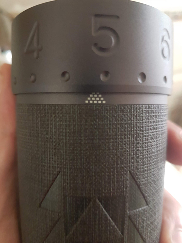

Viene desajustado o mal calibrado por lo que me he dado cuenta, cosa que es normal ya que cada vez que se desmonta para limpiar se descalibra. Viendo videos por internet lo he conseguido solucionar antes de la primera molida.....creo.. jeje. Cuando cerraba a tope se quedaba el marcador en 7 ..ahora cierra en cero y pegado al dibujo de pirámide en ajustes.

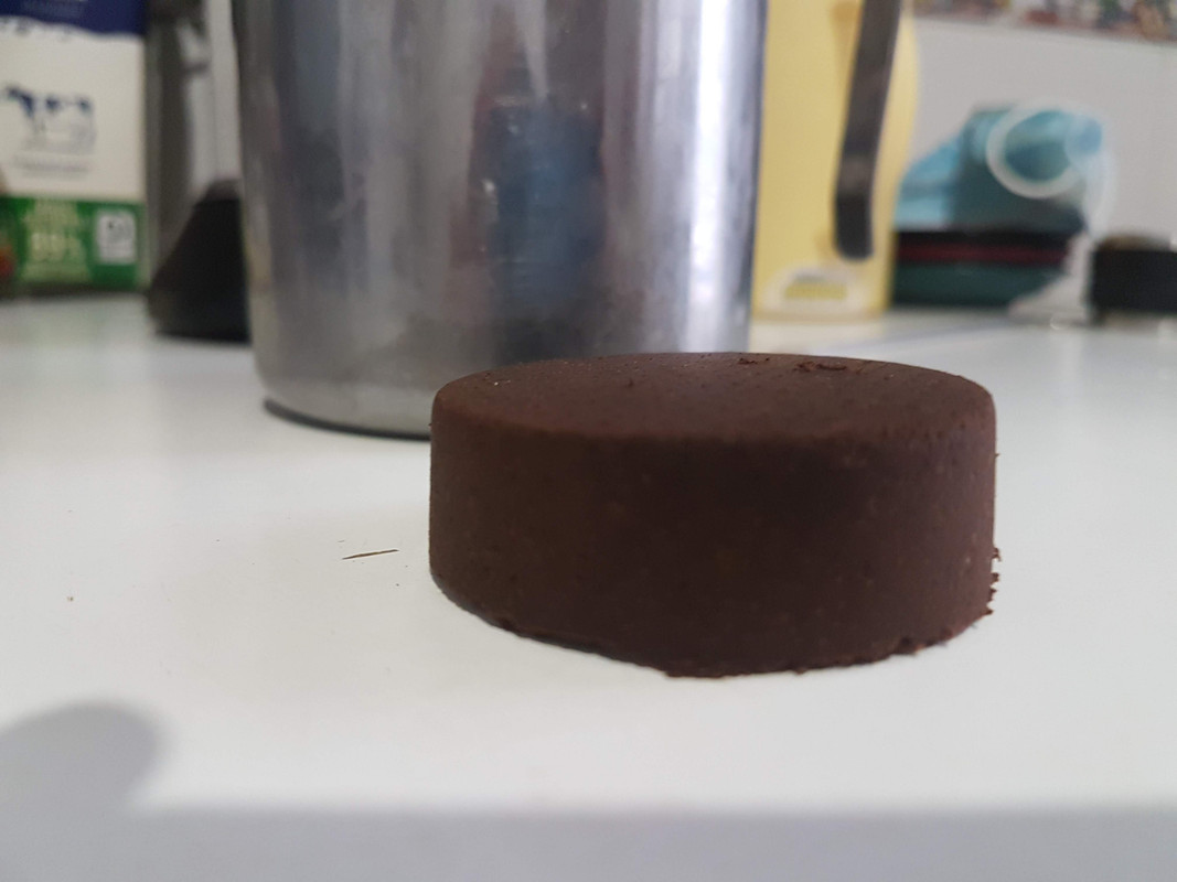

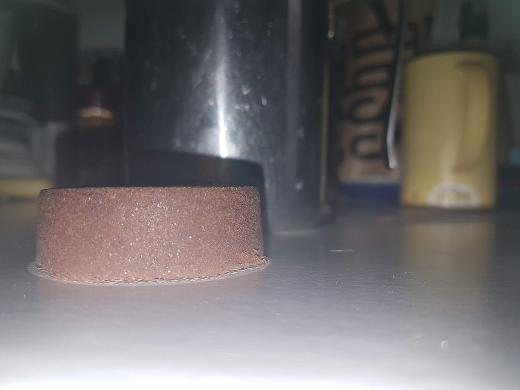

CONCLUSIONES 1ER DIA:.....

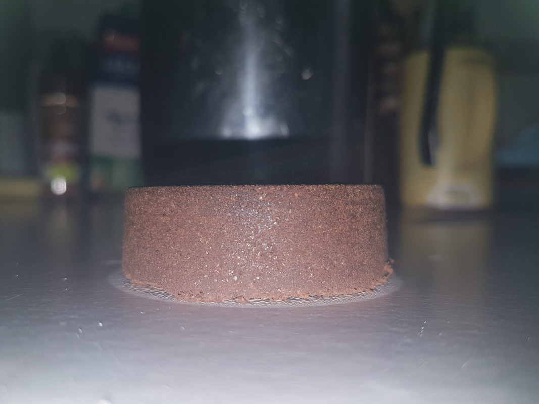

- SIN MOLINILLO PROPIO NO HAY RATIOS QUE VALGAN. Mis ratios anteriores eran mucho mas cortos con subextracciones y
con la pastilla de café a medio cocinar ( se notaba el color oscuro en la parte de arriba mientras que bajo era de un color
mas clarito, síntoma de cocinarse menos IMAGINO).. esto es otra duda que abriré en otro post, el como tiene que salir una
pastilla de café al cocinarla y el como NO tiene que salir.

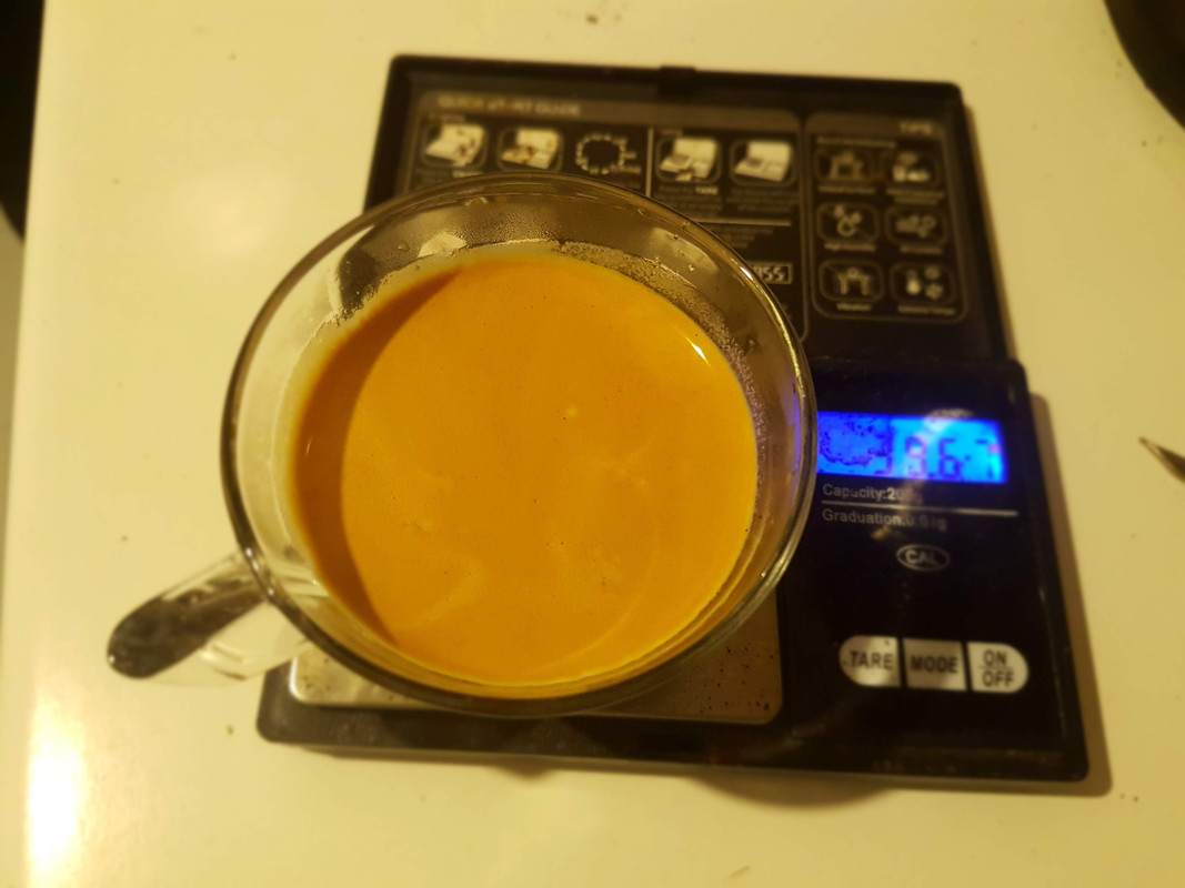

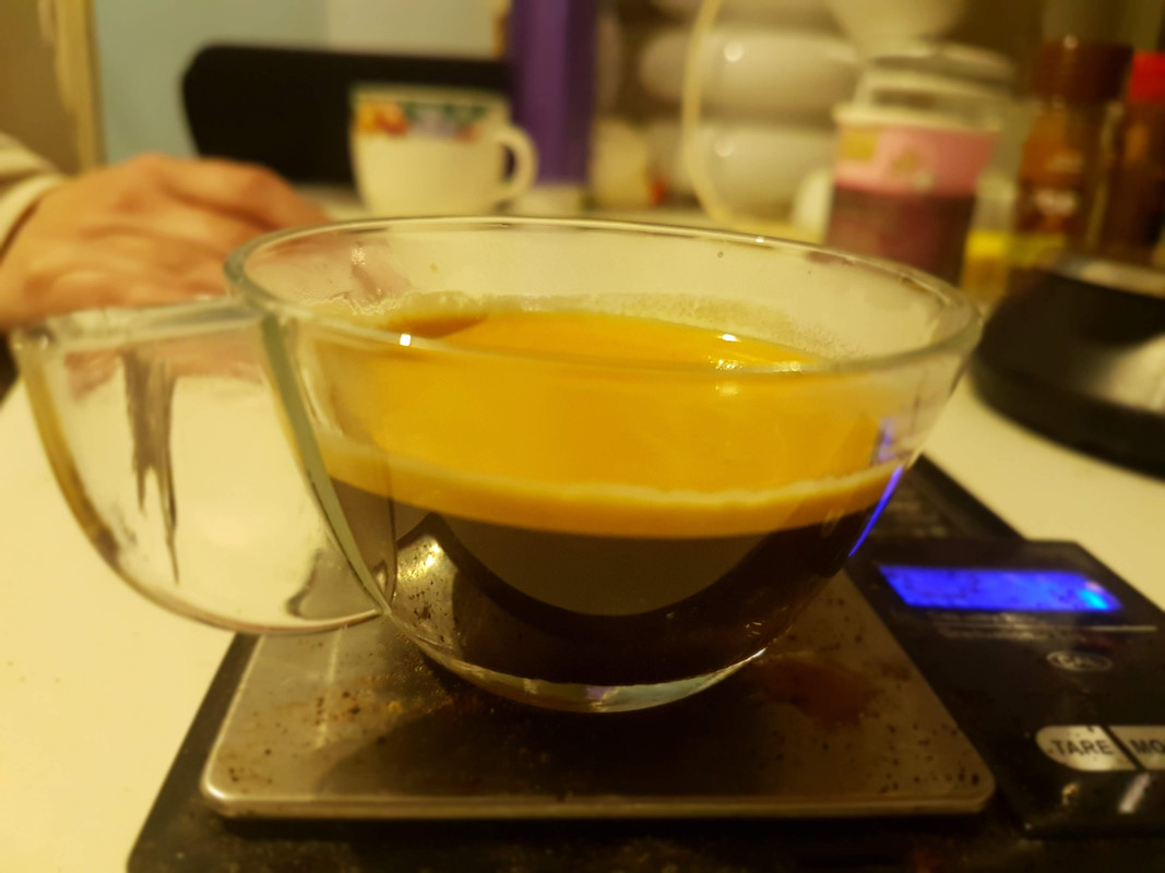

Calibrando el molinillo 1zpresso JMAX para expreso en una cafetera Delonghi Dedica con filtro no presurizado, tampeado y pulido con un tumper de doble cara. Aun falta pulirlo bastante, pero nos vamos acercando jeje..
En este caso han sido 39 gramos en taza en 30 segundos, con 18 gramos molidos en JMAX con 1 vuelta con 4,9 puntos. El café es un Antioquia de un tostador de la zona.
* País de origen: Colombia.
* Proceso: Lavado.
* Variedad: Caturra – Castillo.
* Altitud: 1950 msnm
Mejor sabor que el anterior con una molida un poco mas gruesa...que fue en 1 con 5,1. Esa fue en menos tiempo, con lamisma cantidad, pero con un sabor mas amargo... si no fuera por la leche que le puse creoque no me lo hubiera tomado. Este ya no, este se puede beber decentemente jeje. Para mi gusto le falta un molido un poco mas fino, así conseguiré aumentar el tiempo de extracción para sacar la misma cantidad pero con un toque mas dulce y menos amargo.. espero.. jeje.
Pues nada, veremos como transcurren los próximos tiros de café con el nuevo reseteo. MUCHAS GRACIAS POR LAS VISITAS Y HASTA LA PROXIMA CAFETER@S.

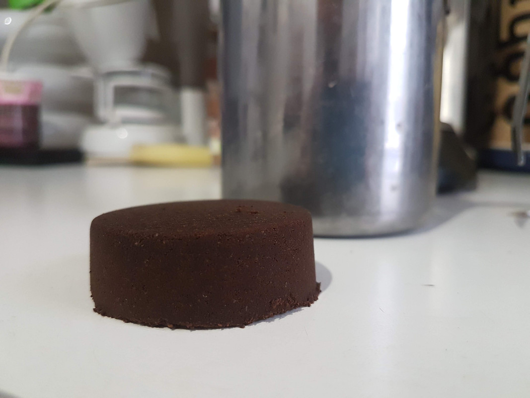

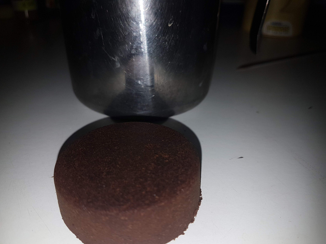

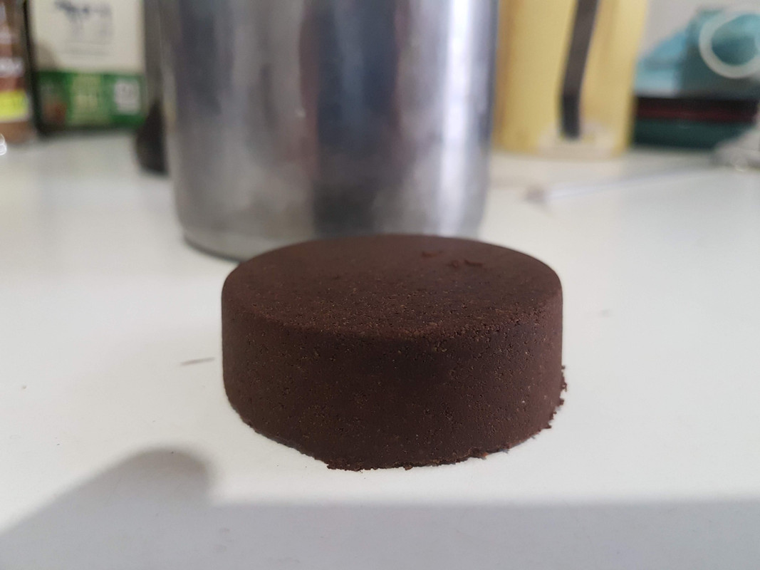

La pastilla de café una vez cocinada.
Se puede observar un pequeño agujero de canalización en la base o sino puede ser al desprender la pastilla del filtro. Sin un porta nuked no podre saber a ciencia cierta si tengo canalización, que imagino que si jajaja.
