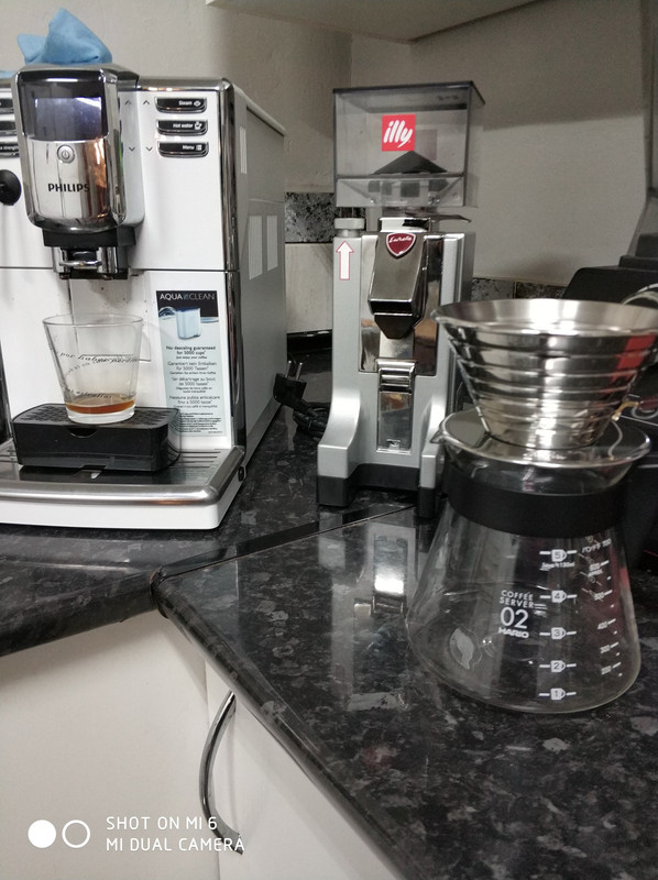

Me ha llegado hace un rato la Kalita que tenía pedida hace bastante tiempo. Aprovechando que mañana tengo comida familiar había pensado para media tarde preparar un filtro con la hario pero, al llegarme la Kalita y pensando en que el café tendrá posiblemente mejor sabor y matices más conseguidos, como no tengo ningún Kenia he pensado moler un Etiopia Sidamo de trinci , lo que quiero preguntar es si teneis alguna receta contrastada que ofrezca mejores resultados que la clasica de los por ej. 25 grs en filtro con 60 grs para remojar el café, 30 " de preinfusión y los 340 grs de agua hasta conseguir los 400 grs en balanza. Es decir la 1:16. Teneis alguna diferente con buenos resultados ?

Yo creo que cafes con tuesto medio/medio claro, van bien para filtro y pueden ir bien para espreso. El sidamo no lo he probado en filtro pero siendo un tueste medio, seguramente con un secado humedo y dada su procedencia entiendo que el resultado sera un cuerpo ligerillo, alguna nota floral y bastante acidez citrica, que podre intensificar o no modificando el 1:16.
Tambien tengo un beneficio santa rosa de honduras que mas o menos salvo la procedencia tiene las mismas condiciones, secado humedo, tueste medio.... suave aunque con cuerpo y menos acidez y con nota de cata de gusto pleno y persistente con notas de chocolate y especias. Pero los cafes hondureños pueden ser suaves y ligeros o complejos y afrutados con bastante acidez.
Habia pensado en el sidamo.
Me queda un poco de new york espreso crema pero lo queria para espreso, aunque tengo para la dream un poco de cuba serrano superior de penazzi y este si que daria un cuerpo mas rotundo pero me li tomare yo en espreso con extraccion del 40% en mas o menos 26" tal como me recomendo El Edu.
Por otro lado, efectivamente, me referia a la V60, tengo entendido que la Kalita consigue mejores sabores por el sistema de filtro, al ser redondo y plano en el fondo evita problemas de sobreextraccion y quema de cafes.
Me ha llegado hoy, no la he usado nunca. La V 60 si.

Un buen Sidamo tiene que salir estupendo ahí, aunque esté “ tostado para espresso”. Es importante como vas moler el café. Generalmente yo lo muelo un poco más grueso que para espresso, más o menos el tacto del azucar blanquilla para hacernos una idea. Si el café está muy tostado quizá un poco más grueso aún. Seguramente si llenas esa cafetera ( 5 tazas) el café que necesites ocupe la mitad del portafiltro . Distribuye bien el café agitando el portafiltro. El vertido del agua de forma manual es un coñazo,:lo ideal seria en forma de lluvia , similar al espresso pero como eso va a ser dificil en estos casos se recomienda máxima concentración: movimientos circulares a ritmo de grafitero a punto de ser pillado por la policia, preinfusión ,que el café caiga despacio pero sin pausa....y muy importante poner cara de estar preparando una buena tortilla de patata justamente cuando le vas dar la vuelta. :D
Un café oscuro, con cuerpo pero jamás astrigente lo mismo que le pides a un espresso. Todo esto claro pensando en que lo vas a tomar SOLO y que tus clientes-invitados van a acabar por pedirte un poco de leche desnatada y ya de paso un chorrito de aguardiente porque por mucho que te empeñes eso de Sidamo les va a sonar a algún tipo de enfermedad africana.
En definitiva es muy complicado dar consejos o fórmulas. Ensayo-error hasta que encuentres lo que más te guste a tí :D
