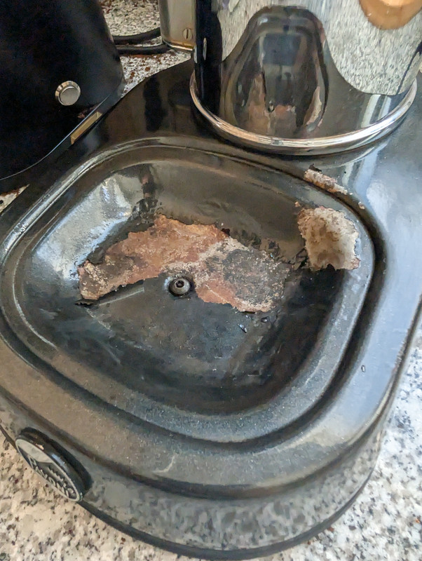

Ayer recibí esta La Pavoni professional del 93, tenía muchas ganas de contar con una máquina tan emblemática y de ponerme a trastear con ella lo máximo posible.
Ahora que poco a poco la estoy poniendo a mi gusto me gustaría que me recomendaseis posibles mejoras, he visto que hay una amplia gama de opciones disponibles, y me pregunto cuál de ellas merece realmente la pena.
La máquina se encuentra en muy buen estado, a falta del óxido que ha desprendido la pintura de esta parte, que tapa la bandeja, y que tendré que ver cómo solucionar.

Es de doble resistencia?
Calienta? Como esta internamente? Tiene cal?
#73699
Tiene una resistencia, desconocía que pudiese tener más. Internamente está como nueva, apenas se utilizó el año en el que la compró la antigua dueña y luego estuvo de exposición. No tenía casi cal, aún así le he hecho un descalcificado y he cambiado las gomas del pistón (las únicas que no estaban en buen estado) y lo he engrasado. Funciona perfectamente, lo único es que me parecía que detenía el proceso de calentamiento demasiado pronto, por lo que he ajustado el presostato y ahora el funcionamiento me cuadra mucho mejor. Le he añadido las tiras de temperatura y poco a poco voy sacando mejores cafés.
