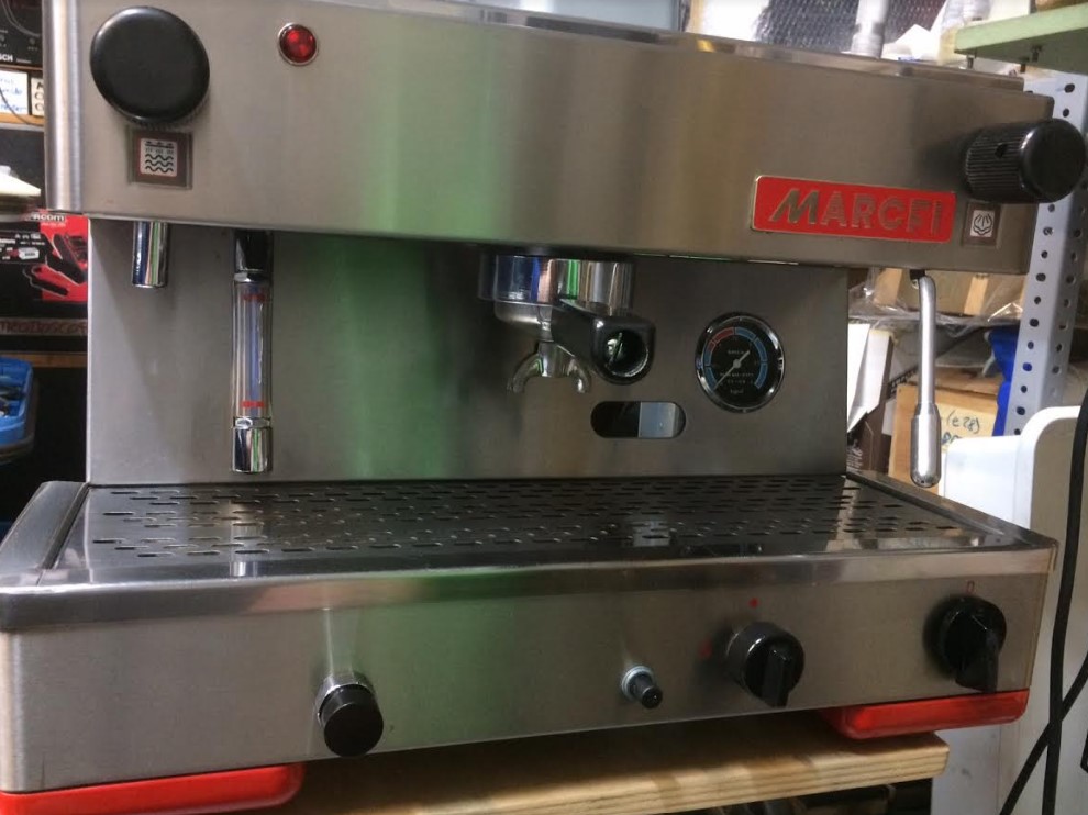

vale,.... no es un que me compro, sino un que puedo esperar de esta maquina,....
he hecho una busqueda en el foro, y solo aparecen marcfi europicola, licencia de la pavoni
pero esta es mas grande, aunque no tanto como las p50 y p60 que he visto por ahi,
se trata de una maquina hermosa con una caldera de 7 litros, y un grupo muy robusto a mi juicio
aun con mi poca experiencia me parece que se trata de una maquina sencilla, sin fiorituras, que hace su trabajo, no tiene bomba, ni electronica, solo un unico grupo y un brazo,
tiene entrada de agua de red y tambien se puede trabajar cargandola a mano, es elecrica y puede ir a gas, se ha usado muy poco y en una casa, asi que el estado es muy bueno, aunque tenia las juntas fatal, se le ha quitado la cal con vinagre y medios mecanicos, gomas nuevas, engrase,...
me gustaria saber si alguien tiene experiencia en esta maquina, y que puedo esperar de ella,
la he revisado, limpiado, y renovado juntas hasta hacerla funcionar
trabaja a 1,2 bares
para alguien acostumbrado a las pavoni domesticas el funcionamiento del grupo es curioso y excepcional para mi,
se carga el muelle bajando la palanca, asi entre agua en el piston, en cuanto salen las primeras gotas se sube la palanca que se detiene por la presion del agua, entonces el muelle inicia la erogacion lenta y continua,
a mi modo de ver es una maquina muy bien carrozada, con una estetica noventera muy trabajada, es dura y potente, pero no se que opinion tienen los expertos; sigo con ella o la reciclo ? en la cocina me cabe mal, y corro el riesgo de que me echen de casa, que me podeis contar ?
gracias
