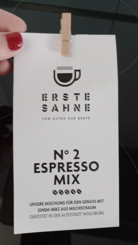

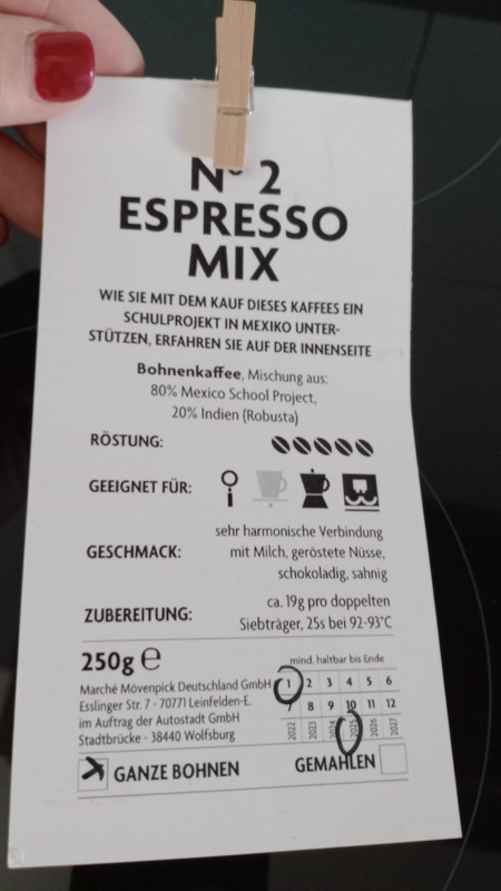

Siendo nuevo con ésta máquina y empezando a "intentar" ajustarla no consigo dar con la tecla. Os cuento...
Estoy usando este café en grano:
Como podéis ver está al limite según la fecha indicada, final de este mes, no sé si tendrá algo que ver.
Estoy utilizando filtro doble atmosférico y he quitado la pieza de plástico del fondo del portafiltro.
El caso es que tengo el ajuste de las muelas en el 3 y el molino empecé en el 8, después en el 5 y por ultimo en el 1 en el que saca el molido a mi parecer bastante fino. Una vez molidos 18gr y tampeado con varias presiones, tan pronto como termina la preinfusión empieza a salir café, es decir, por mucha presión que ejerza en el tamper da igual, siempre hace lo mismo y no retiene nada. El resultado de un ratio aprox 1:2 es un café muy líquido , sin crema y muy amargo.
He probado a temperatura media y a la máxima. He probado a meter 20gr y se marca el tornillo de la ducha en la pastilla (no sé si esto importa o no) Las pastillas salen completas, ni aguadas ni a mi parecer demasiado secas...
Podríais darme alguna pista de qué puede estar ocurriendo? Bajar más las muelas no creo que sea necesario ya que en todos los hilos y videos que he visto hablan de ajustar al 4 o al 3 como mucho y como digo creo que el molido que sale es lo suficientemente fino.
Tengo pendiente probar otro café pero ahora mismo es el único que tengo.
Saludos y gracias por adelantado.
P.D.: En la etiqueta del café indica que se extraigan 19gr en 25seg. a una temperatura de 92-93º.
P.D.2: Las uñas pintadas son de mi mujer :D que le pedí las fotos hace unos días.
#73049
Tienes todas las papeletas para que te salga mal:
- Estás usando un café al borde de la fecha de caducidad, es decir, con muchos meses (no se sabe cuántos) desde la fecha de tueste.
- Tiene un nivel de tueste 5 sobre 5 que, en Alemania, debe ser más oscuro que el carbón de la cuenca del Ruhr y, por lo tanto, debe amargar como la hiel. El propio tostador lo aconseja para tomar con leche
- En la etiqueta no indica que se extraigan 19g, sino que se pongan 19g en el filtro doble.
- Le has quitado una pieza de plástico porque has leído que lo hacen en una máquina que no tiene nada que ver con la tuya y porque te lo ha dicho alguien pero, aunque no conozco la máquina, seguramente no tiene ningún sentido hacerlo.
- Comentas que, "tan pronto como termina la preinfusión empieza a salir café". No entiendo qué crees que debería pasar después de la preinfusión.
Soluciones: 1º, Usar café bueno y de tueste reciente y empezar a hacer pruebas. 2º, No fiarte demasiado de lo que leas o veas por ahí, incluido lo que puedas leer en este foro.
PD: Un molino manual hace mucho menos ruido que un microondas y, desde luego, menos que la bomba de la cafetera, por lo que, o utilizas café soluble con cuidado de no hacer ruido con la cucharilla al darle vueltas, o tienes que usar la cafetera, con lo cual, el ruido del molino manual es anecdótico.

Gracias El Edu por tu respuesta....
Ten en cuenta que estoy empezando y aprendiendo todo este mundo y cualquier cosa que para vosotros los experimentados es más que normal para mí es desconocimiento puro y duro, es por ello que expongo las dudas que me surgen por muy básicas que os puedan parecer y gracias a vuestras respuestas será como empiece a aprender este mundo.
Intuía que el café no era el mejor para empezar pero es el único que tenía en casa y por trabajo no he tenido opción a acercarme a comprar ninguno decente.. y digo acercarme porque me gustaría probar dos o tres variedades en alguna cafetería de especialidad de las que hay por Sevilla antes de comprar alguno a ciegas, porque como estoy empezando no quiero arriesgarme a comprar algo que pudiera no gustarme.
No tenia ni idea que en Alemania se tome el café con un tostado más alto, pensé que el 5/5 se refería más a sabores fuertes o flojos más que al tueste (no sé si está directamente relacionado), de hecho para el café que he consumido hasta ahora siempre buscaba los catalogados como fuerte y no por ello me sabían amargos. Gracias por la aclaración!!
Efectivamente quise decir que se pongan 19gr y no que se extraigan... confusión mía al escribir.
La pieza de plástico la he quitado porque me han comentado que se la habían quitado pero efectivamente no he notado diferencia entre tenerla puesta y no tenerla, quizás en la limpieza del propio filtro/porta filtros a la hora de liberar el agua tras el enjuague, por lo demás no tengo los conocimientos para notar diferencias.
Con respecto a "tan pronto como termina la preinfusión empieza a salir el café" me refería a que pensaba que después de la preinfusión y antes de salir agua necesitaría algo de tiempo para coger presión y que empiece a salir el café, aunque sólo fuera un segundo, pero al ser instantáneo pensé que no sería normal, pero si lo es, asunto aclarado.
Gracias también por la aclaración del molino.
Saludos!!
