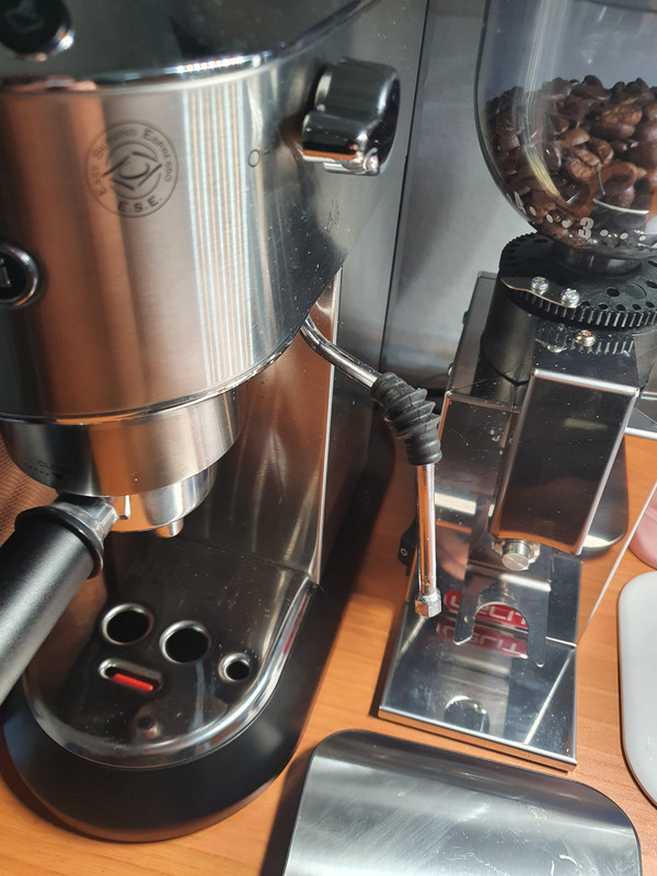

scrat64 escribió:
17 Nov 2021, 22:50
Tengo la original, sin el panarello, o sea con la goma.
No se si se vende la original. Algunos compañeros ponen la de Rancilio Silvia.
Hay videos por YouTube
Yo tengo la rancilio silvia y estoy encantado con ella, se nota que crema más la leche que el paranello original, que parece espuma artificial.Imagen

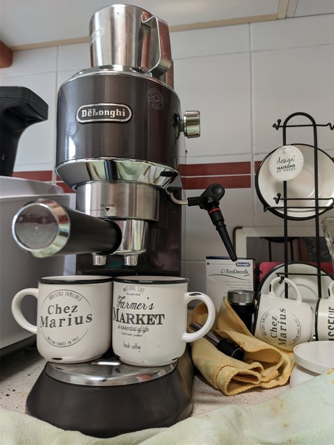

Tras leer todo este hilo y estrenar una Dedica puedo decir en base a esa primera experiencia:
- Mientras que el filtro de serie de 1 dosis admite más carga de los 7g (he llegado hasta 10g), el filtro doble no me carga más de 15. No puedo insertar el portafiltros porque la pastilla choca en la ducha. No creo q moliendo más fino se ganen muchos gr más y además se atascaría la máquina.
- la bandejita de precalentar las tazas SÍ funciona muy bien, pero no es instantaneo.
- Es complicadísimo hacer crema con el tubo que trae de serie la lanza. Parece que no saliera con potencia el vapor, no hago girar la leche ni con la posición de "hot milk". En cambio, con el tubito de goma que lleva por debajo sí se consigue hacer una crema mejor y controlar el torbellino de leche. Aún así, no mejoro el resultado de mi prensa francesa. Como aspecto positivo, calienta rapidísimo. Hay opiniones por ahí hablando de un minuto. Yo a los 40-45 segundos me arde la mano.
- Por el momento, no he superado en sabor ni textura a mi combo "cafe en moka, leche en prenaa francesa".
- Caben las dos tazas que yo quería que cupieran.
