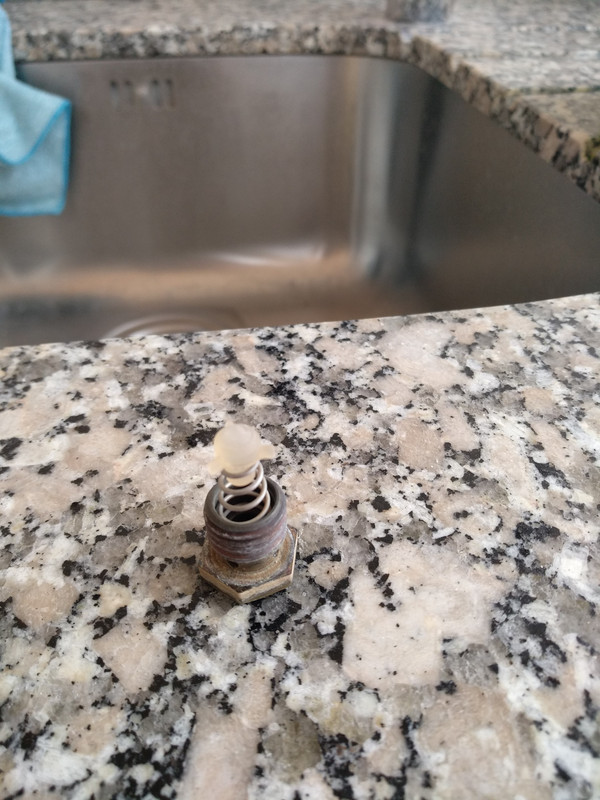

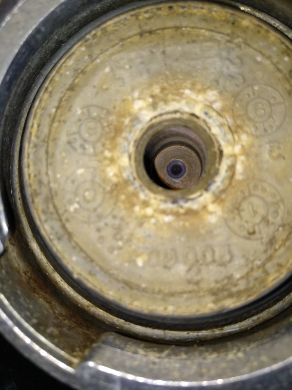

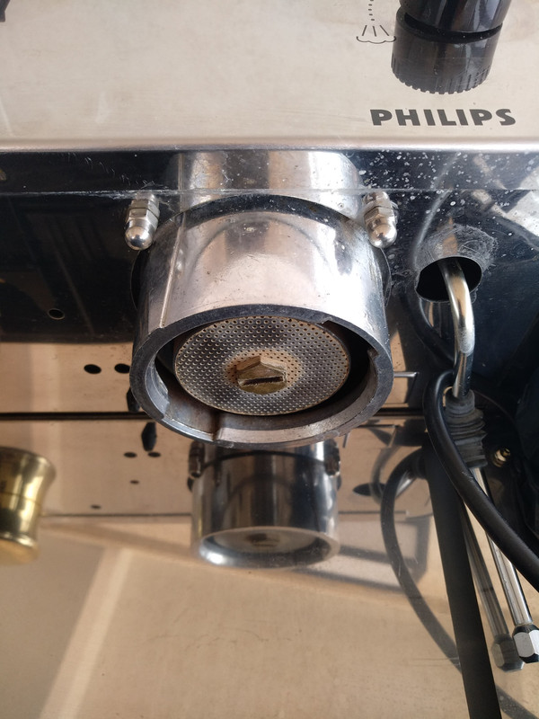

zias escribió:Rocco, ¿lleva la Iberital entre la ducha y el difusor el muelle y la pieza de plástico que encaja en el difusor?
me fue imposible sacar el difusor, si ves la foto anterior la manera de quitarlo creo que es con algo plano girando pero se mellaba y lo deje. en otras fotos más arriba se ve el sistema de la caldera con el conducto que saca el agua por el difusor pero ya digo que yo creo que no lo lleva
Enviado desde mi Redmi Note 5 mediante Tapatalk
#29034
rocco_88 escribió:
31 Mar 2020, 13:23
Creo que no me he explicado bien. Para acceder al muelle y a la pieza de plástico no hace falta quitar el difusor. Se accedería simplemente quitando la ducha. Creo recordar que el tornillo de la ducha era hueco por dentro y era en ese hueco donde se alojaba el muelle.
Por tu contestación intuyo que tu Iberital no lo lleva. La pregunta entonces sería: ¿No lo lleva porque de fábrica, por diseño, no hace falta? ¿No lo lleva porque en su momento alguien lo quitó/estravió y sí debe llevarlo?

pues ahí ya si que me dejas perdido, yo si quito el tornillo y saco el filtro de la ducha no hay nada más y no parece que tenga que llevar ningún muelle pero claro no lo sé, yo se la compré a un señor que no tenía ni idea. estoy buscando el esquema pero el problema que la otra vez cuando me puse en contacto con Iberital me dijeron que no tenían conocimiento de esta máquina al ser para uso doméstico que su mercado es el industrial...

Adjunto fotos para saber de qué es de lo que estaba yo hablando.
ese sistema lo llevan las lelit y el modelo nuevo de Iberital. habrá que buscar el problema por otro sitio
