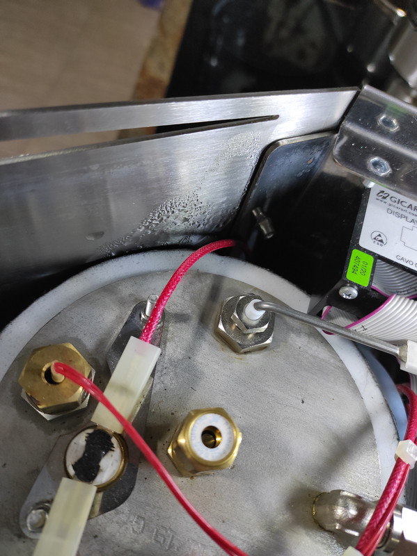

Cuando vi las gotas por primera vez pensé en una perdida. Abrí la cafetera, quité la carcasa, y la encendí, ambas calderas, cuando llegó a su máxima temperatura no vi perdida alguna. Tire agua por el grupo y por el grifo, abrí el vapor: nada, ni una gota de perdida. Cerré y cuando volví a encender, ambas calderas, para hacer café ahí estaban otra vez las gotas. Otra vez a volver a abrir y otra vez igual. Encendí con la carcasa puesta pero sin tornillos para poder observar rápidamente cuando aparecieran las gotas. Es cuando comprobé que esas citas no provenían de ninguna perdida sino que se formaban por condensación e iban cayendo. Si no enciendo la caldera de vapor no se produce la condensación. No hay perdida, es condensación.
En la foto se pueden apreciar las gotas, producto de la condensación, en la parte superior interior de la carcasa
gotas.Imagen

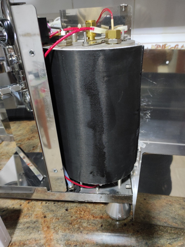

Adjunto foto en la que se ve como queda de húmedo, solo por la parte exterior, el protector de calor de la caldera de vapor. Solo se puede apreciar al retirar la carcasa, en pocos segundos se seca.

Lo hice: por dentro, el protector de calor, más seco que la mojama.
Con la carcasa puesta se forma la condensación de la que hablo entre el protector y la cara interior de la carcasa. Sin carcasa no hay condensación.
