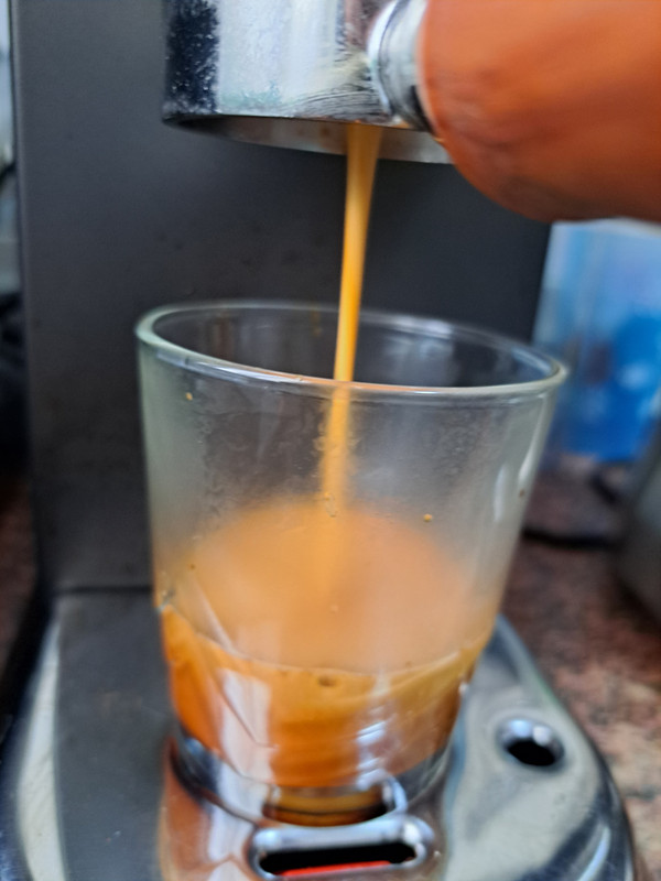

Bien, mi problema viene en origen de meter 18g, con la tapa metálica en el filtro atmosférico. Con una molienda muy fina. Me salen chorros por todos los lados. Me han dicho que tal vez, deba cambiar el basket por uno de IMS, tal vez con eso pueda solucionar el problema. A parte, de que deba intentar averiguar si también, tal vez el problema sea el café que tengo, la molienda que hago, si la temperatura del agua es la óptima, como lo prenso con el tamper, etc...
Un sinfín de dudas, amigos y ando deprimido. Me da rabia que me salgan mejor con el filtro presurizado que viene de serie. Otra cosa que no soy capaz de encontrar que no sea de la marca NEONUZA, es un portafiltro de doble dosis. Alguna idea¿?.

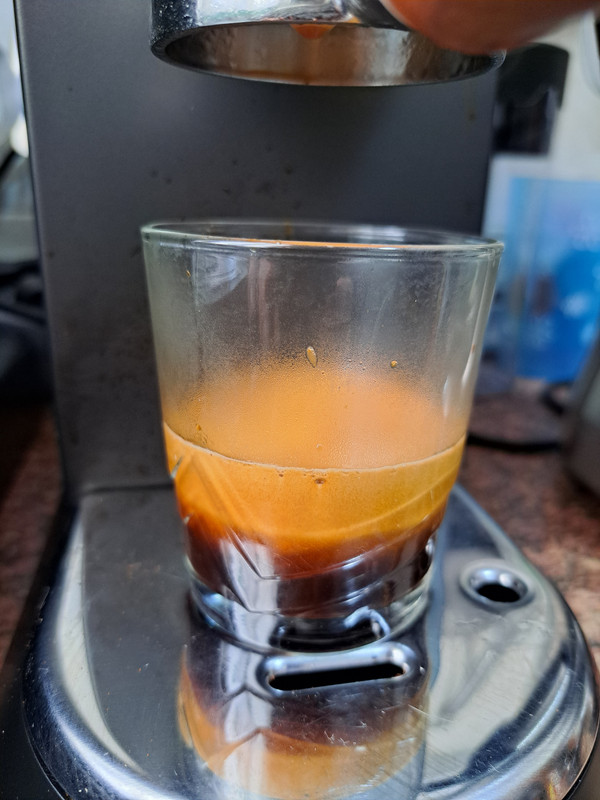

Yo llevo poco en esto, pero hice lo mismo que tú, y hasta que no cambié la cesta a una de precisión IMS y el molino no saqué esto que ves en la foto.

Gracias, tengo dos cestas IMS y molino, mi problema es que he estado sacando cafes muy decentes y con el mismo setting ya no salen.
Estoy a la espera de cambiar el muelle que ha comentado el otro compi, pero no me ha dicho donde lo ha comprado, creo que es este:
