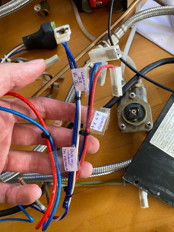

Vale, con la caldera llena y volviendo a conectar la resistencia sigue saltando la luz.
Pediré la pieza a ver qué tal. Lo único que me da algo de miedo es liarla al desmontar la caldera, sobre todo por todos los cables que hay y las conexiones.
Por si te sirve, cada vez que desmonto algo con cables y no tengo el esquema eléctrico, suelo hacer una foto y numerar tanto los cables como las conexiones. Les pongo nombres para que luego sea más fácil volver a montarlo. Normalmente uso un trozo de papel con celo, tipo ‘bandera’, pegado al cable. Te adjunto una foto para que veas a qué me refiero. Haciendo esto, nunca me equivoco. Una vez que lo tienes todo montado ya solo retiras los celos y a correr. Imagen

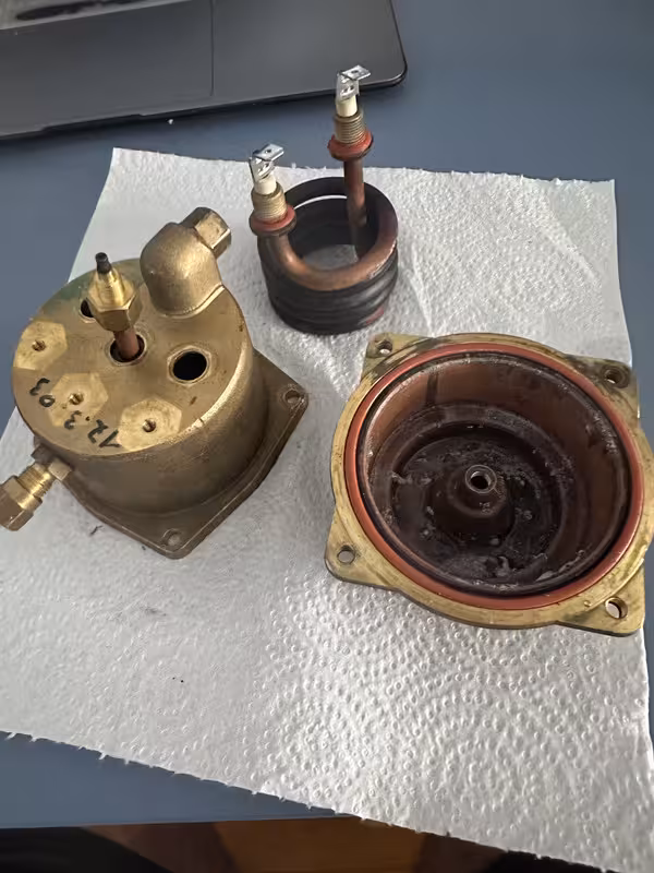

Me falta poder abrir la caldera, la cual está como pegada y no consigo separar ambas piezas. Os dejo una foto por si se os ocurre alguna forma de separarlas:
En cuanto pueda separarlo ya podré comprobar qué resistencia es exactamente, pues aunque es muy parecida a la Lelit Anita el compañero de Ecafé me comentó que puede haber diferencias y mejor medirlo antes de nada.
Por otro lado, ya que me tenido que desmontar todo, la lanza de vapor de esta cafetera tiene un pequeño goteo de agua aunque esté cerrada. ¿Será solo cosa de apretarla más o puede ser otra cosa diferente?
Un saludo!

#74863
Ya me llegaron los repuestos, así que me pondré manos a la obra a ver qué tal.
Quería aprovechar ahora que está desmontada a ajustar o reparar la lanza de vapor, la cual siempre gotea un poco. ¿Sabéis por qué puede ser o como solucionarlo? Gracias de nuevo

Hecho! Ya cambié la resistencia y de momento parece que todo funciona correcto. También apreté mejor la lanza y gotea menos. Si vuelve a gotear mucho cambiaré las juntas como decís.
Ahora tengo la sensación de que se calienta demasiado la máquina, pero puede ser sensación mía, que todavía tengo desmontada la parte de arriba y quizás siempre ha sido así.
Lo único, creo que me va a tocar desmontar de nuevo, porque se me sale algo de agua por aquí, justo en la parte de arriba de la rosca por el tubo:
Volveré a quitar y enroscar de nuevo el tubo, pero ya lo apreté todo lo que pude...
