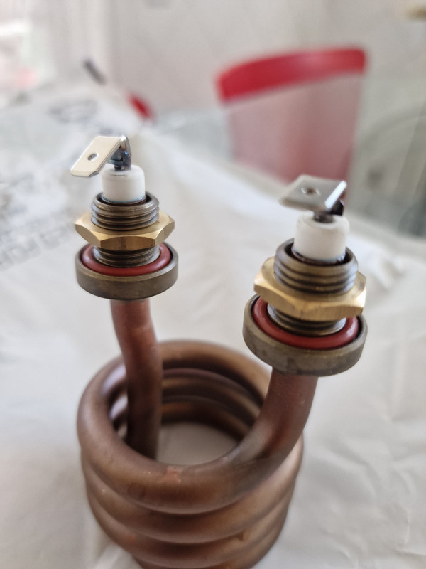

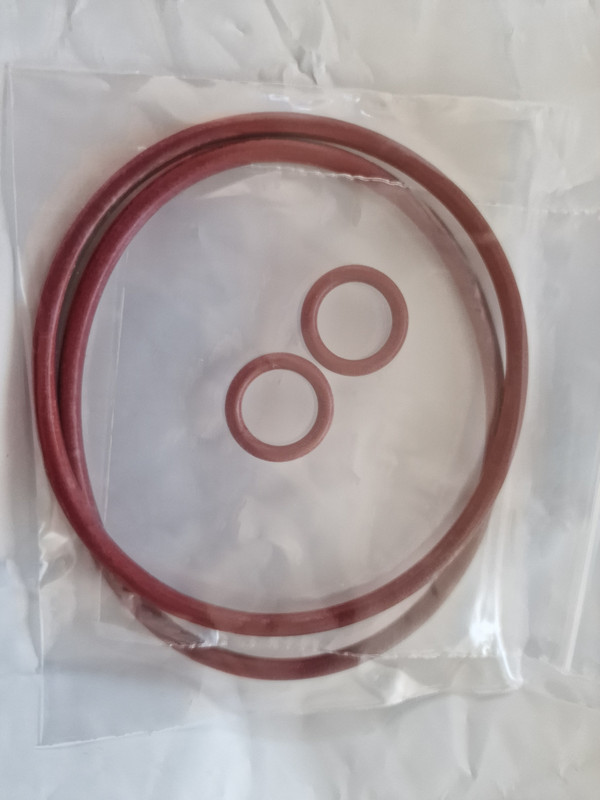

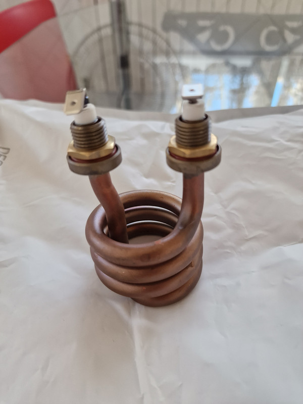

Bueno, me acaba de llegar la resistencia para hacer la modificacion y las juntas toricas, todo ello comprado en www.theespressoshop.co.uk, lo encargue el dia 30 y me ha llegado hoy.
He pedido la resistemcia, las juntas toricas para la resistencia y un par de juntas de la caldera cuerpo/tapa.
Referente a las juntas de la resistencia pedi un par porque no sabia si me venian con la resistencia, y efectivamente tambien venian, o sea que tengo recambios de sobras para abrir y cerrar la caldera sin miedo a romper juntas.
También he ido a buscar una broca de metal de 13mm, que es lo que hace falta para que entren las resistencias.
Ahora tocara encontrar un rato libre para hacer la modificacion, mañana lo tengo justo, seguramente lo dejare para el finde, y ire informando!
Adjunto fotos del material recibidoImagen
