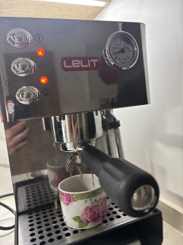

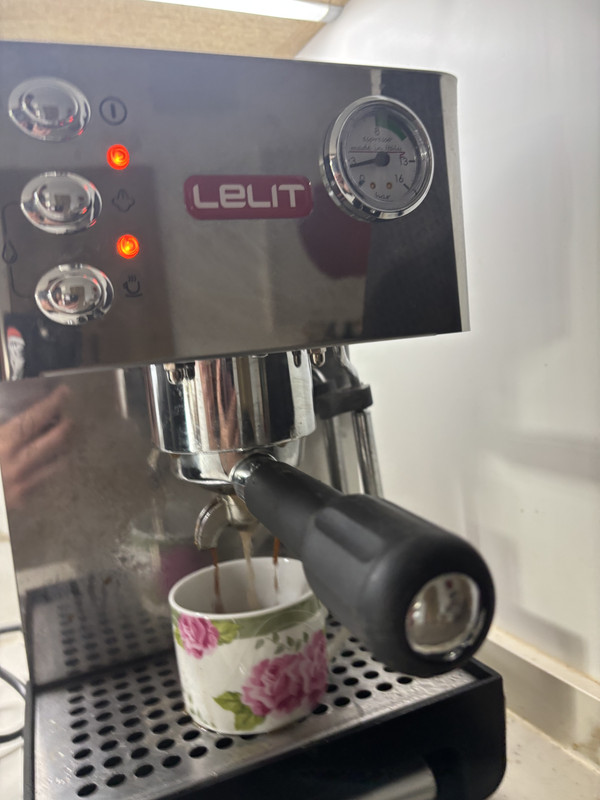

Buenas a todos,
Os quería pedir consejo porque tras tres años mi Lelit Anna parece que se ha estropeado.
Una vez inicia la extracción, se dispara la presión y después se queda al 1. Empieza en este punto a salir agua por todos los lados del porta café
No he desmontado nada, he intentado a cambiar la cesta y purgar el sistema.
No sé si os ha pasado o tenéis idea de que puede ser?
Muchísimas gracias a todos por adelantado
Pongo foto Imagen
ImagenImagenImagen

Con el filtro ciego qué hace.
By ecafe.es
#74772
Yeraysin escribió:Gracias por responder! Pues hace más o menos lo mismo sale agua por los laterales
Es la junta MC047SIL como mínimo
Una vez introducido en el portafiltro, en esa posi[…]
