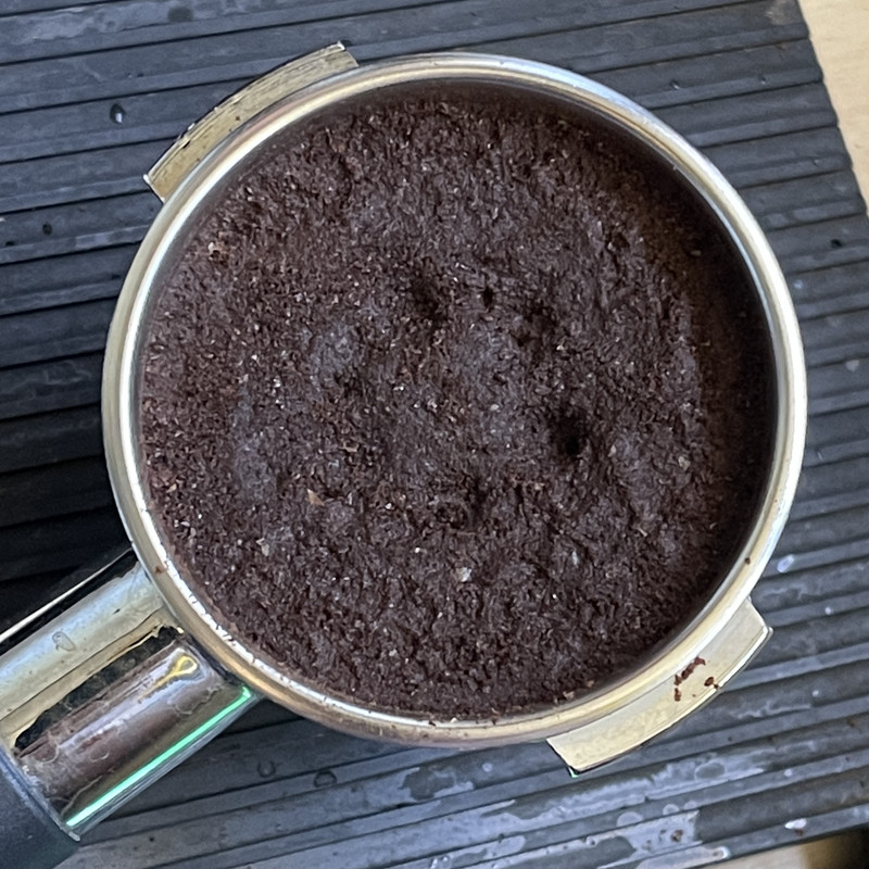

Parece que tienes holgura en el porta. Si te fijas en el segundo 26 se mueve al cambiar la presión. El problema, creo yo, es que no ajusta como debería. También veo que por las marcas, me parece que el porta está muy cargado de café. Las marcas del borde no deberían aparecer, es porque tocan con la parte de la ducha.

Wayfarer escribió: ↑
07 Jun 2021, 14:57
Dejo un video de la extracción y una imagen de como queda
Por la foto da la impresión de que hay demasiado café y la ducha queda marcada. En muchas ocasiones la ducha se marca una vez cortas la extracción por la propia succión del grupo, que también puede ser. En ese caso no es problema pero en la foto parece que la marca es demasiado profunda. A veces las fotos engañan, pero prueba a colocar el porta con café y a retirarlo sin hacer el café a ver si te está marcando el café ya en seco.
El hecho de que pierda agua y con el ciego no ocurra… limpia bien la junta como te han dicho o sustitúyela por una nueva. También puede que el filtro esté estropeado pero me parece raro con el uso que nosotros le damos.

Acabo de intercambiar los filtro y portafiltro; poner el filtro de 18gr en el portafiltros de serie y el ciego en el naked.
En ningun caso gotea. O no acabo de entenderlo o es extraño.
Hoy he realizado el café con el portafiltros normal y sigue habiendo channeling, lo sé por los agujeros que hay en el poso.
