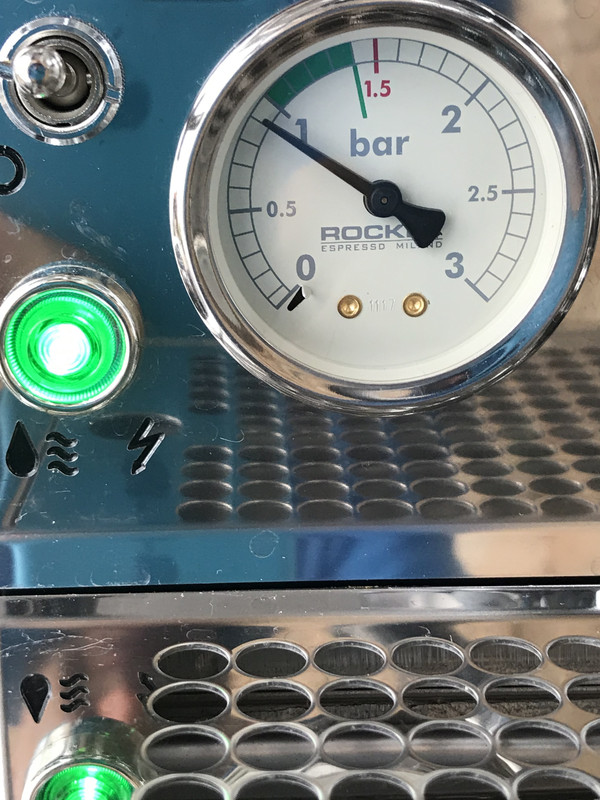

#29363
la mia tiene esta presión me gustaría llevarla a la zona verde ya que el vapor me sale con mas agua de lo normal
pasa que subir la temperatura influye en el cafe también...
#29364
moka escribió:la mia tiene esta presión me gustaría llevarla a la zona verde ya que el vapor me sale con mas agua de lo normal
Que rocket es? Appartamento?
No te va a quedar otra que subir la temperatura
