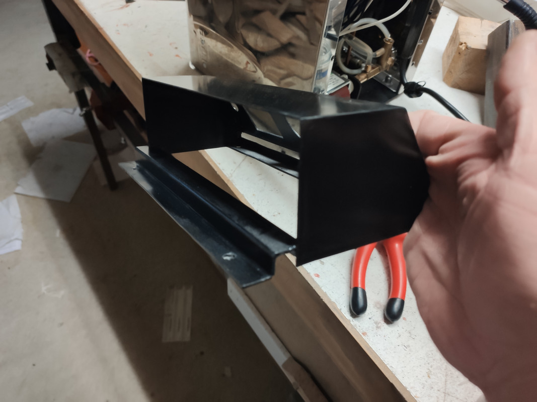

5.- Todo eso va montado en una especie de visera sobre la máquina. Algo así:Imagen

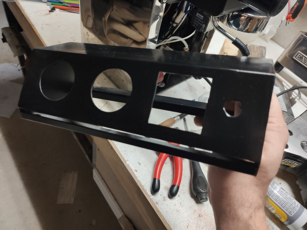

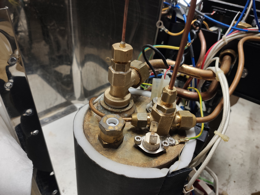

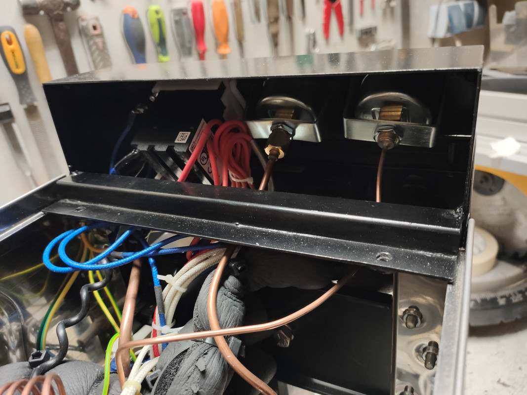

Bueno, por fin me he decidido a ponerme manos a la obra y he hecho las modificaciones.
Este es el resultado:

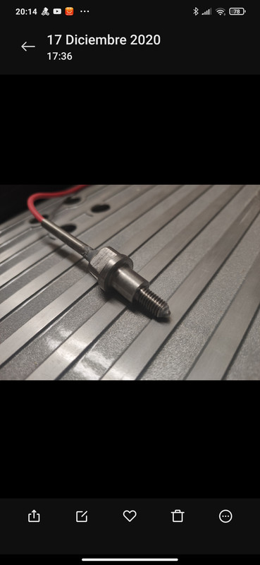

Finalmente he instalado un PID, con una sonda pt100. He colocado la sonda directamente en el grupo, sustituyendo el tornillo por uno hueco con la sonda dentro:

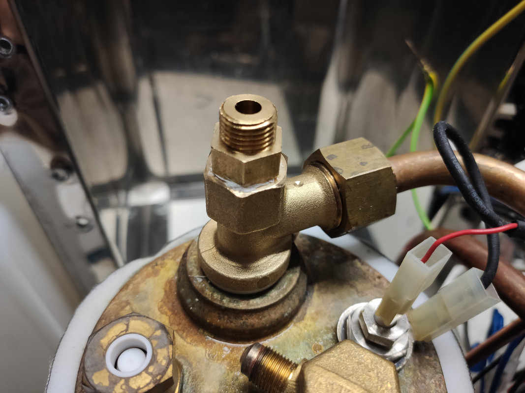

También un manómetro en el circuito del termosifón, para lo que he sustituido el racor térmico superior por uno como el inferior, que trae otro orificio:
Y un manómetro en la caldera.
El circuito del PID lo he conectado en serie con el del presostato y he puesto un interruptor para puentear el contacto de salida del PID, de manera que pueda anularlo y que sea el presostato el que corte cuando quiera más temperatura por ejemplo para vapor.
Todo eso lo he metido en un suplemento que le he hecho, ya que eran muchas cosas para adaptarlas a la cafetera y tampoco quería hacerle nada que no fuera reversible.
He aprovechado para bajar la presión en la OPV, que venía a 12,5 y la he dejado a 9,5.
También he aislado algunos tubos (entrada y retorno al grupo y vapor)
De funcionamiento todavía no podemos hablar porque no me ha dado tiempo. Se que calienta y que no pierde agua.
