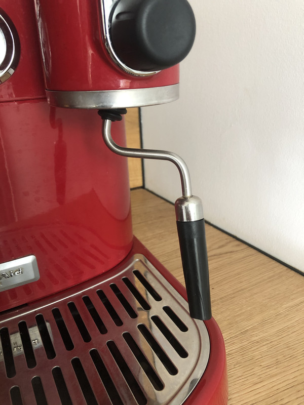

#28594
A mi me pasa lo mismo con la Kitchenaid, y no será por no ver vídeos , creo que el fallo está en los orificios del pitorro de plástico y en Laporta longitud. Cómo pueda voy a modificar la lanceta.Imagen
#28595
Seroba escribió:A mi me pasa lo mismo con la Kitchenaid, y no será por no ver vídeos , creo que el fallo está en los orificios del pitorro de plástico y en Laporta longitud. Cómo pueda voy a modificar la lanceta.Imagen
¿Puedes quitarle el plástico negro? Con eso puesto es muy difícil o incluso imposible. Parece el típico pannarello, sorprende una lanza así en una
máquina que por lo que leo es una DB.
