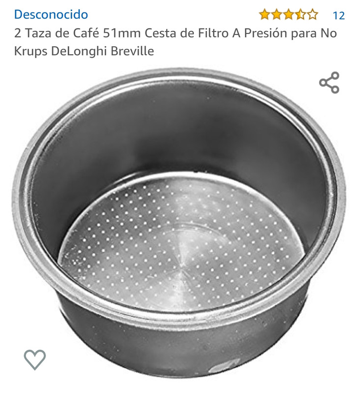

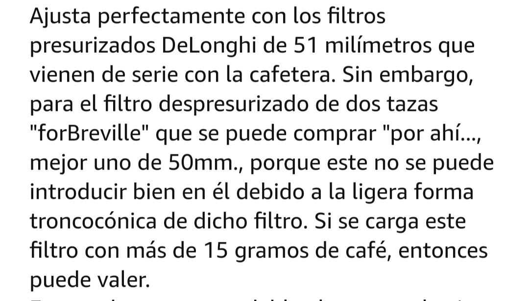

El tamper es el de 51mm, no creáis todo lo que dice la gente en Amazon. Incluso podría entrar uno algo mayor, el de 53 seguro que no porque tengo uno y no le entra por un pelo.
En el filtro doble al menos hay que poner 14 gramos, no sé qué estará intentando hacer la persona que dice que el tamper no le llega hasta abajo pero probablemente esté intentando hacer un café sencillo con 7 gramos usando un filtro doble, cosa que no te va a salir ni con un tamper más pequeño.
El tema de este filtro y está cafetera se ha tratado ya mucho en los foros pero al menos a mi me resulta muy complicado encontrar los hilos, así que en resumen hay que tener un buen molino, tamper de 51 y cortar un poco la pieza de plástico de dentro del porta para que el filtro no choque.
