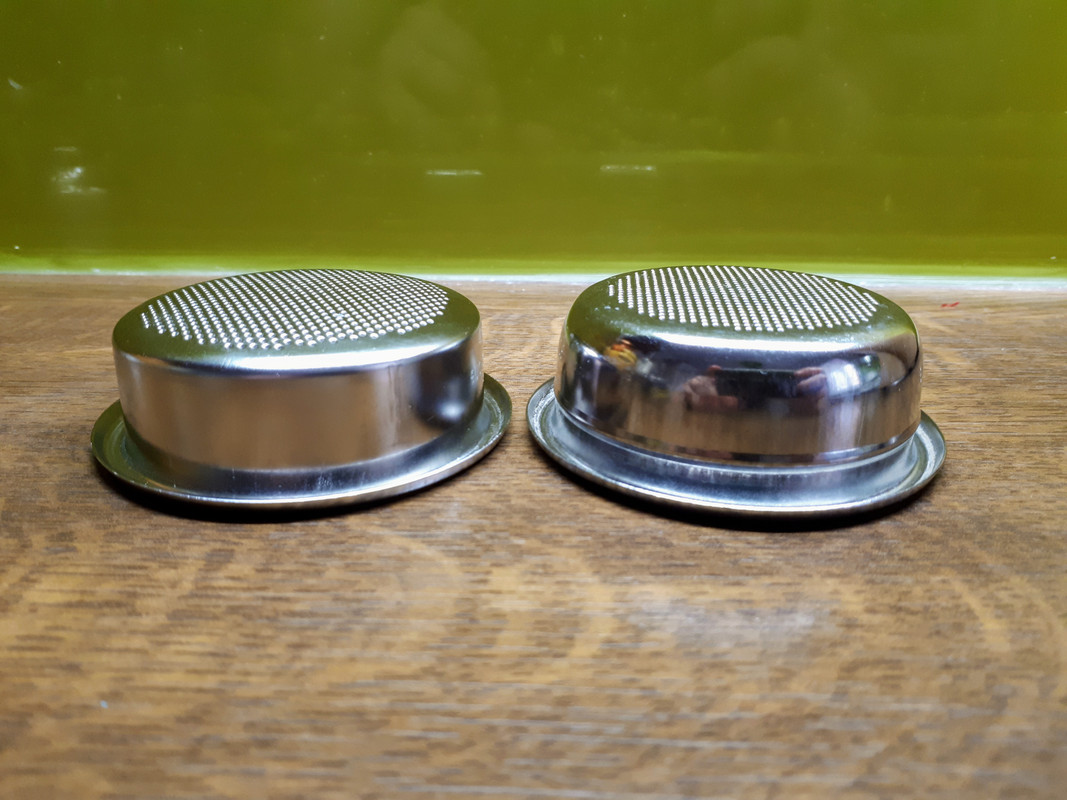

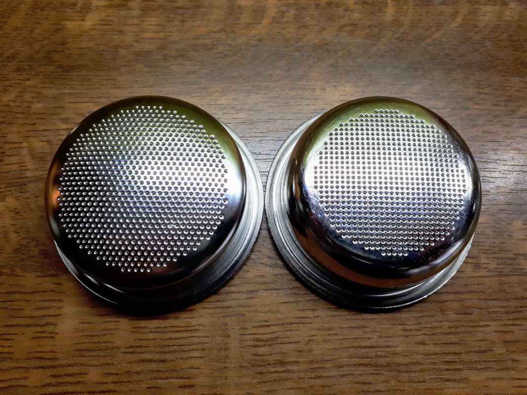

Lo que de verdad me ha sorprendido es la precisión de mecanizado de los agujeros, que me la esperaba mucho mejor.
Aquí pongo una foto de los agujeros, por el interior y el exterior, del E&B / IMS:
Y aquí el de la Silvia:

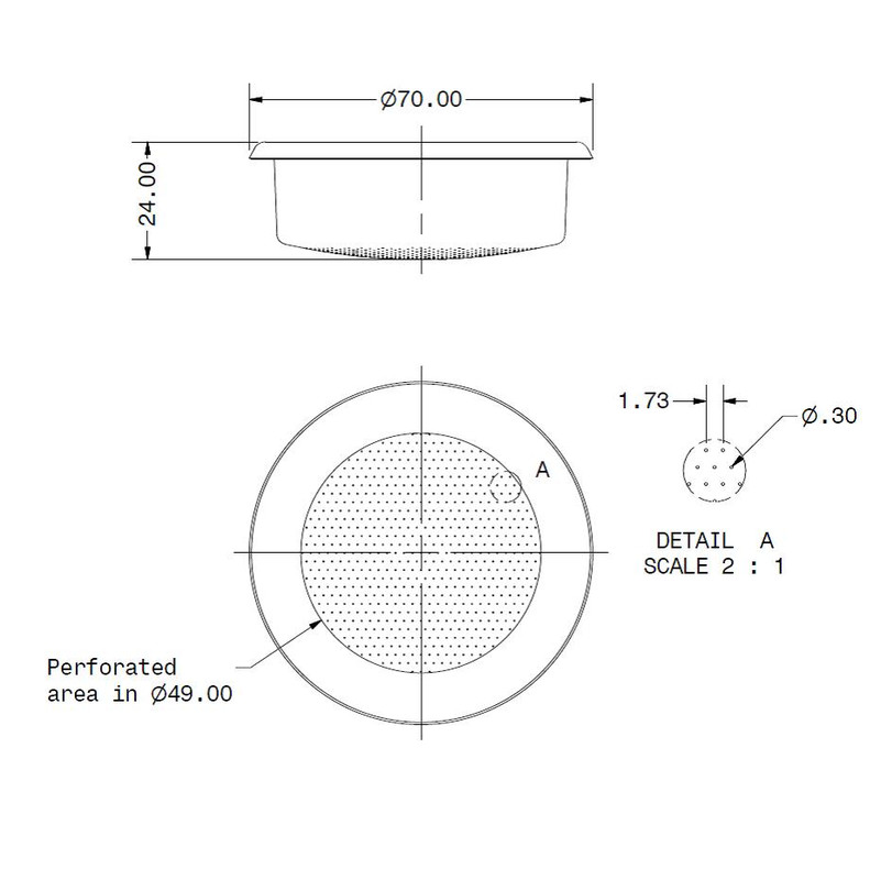

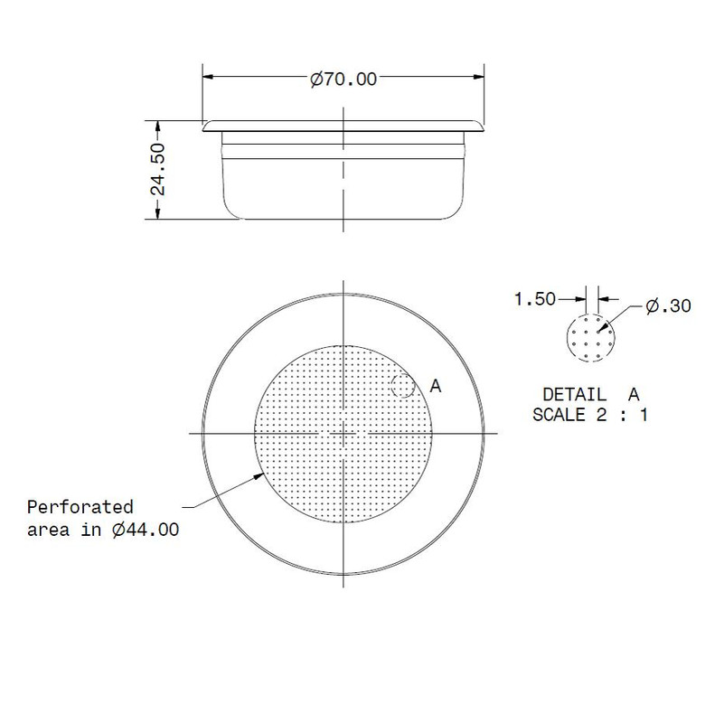

No creo que tenga mucho más volumen, aunque se puede hacer el cálculo. Aunque el H24E tenga el fondo abombado y 24 mm de altura,
el radio de embutición del fondo del H24,5M,
es mucho mayor por lo que los volúmenes deben ser muy similares. Los 0,5 mm de diferencia en altura son insignificantes frente al resto de la geometría.
¿Ventajas o desventajas? Eso es para nota. En principio y, para mí bastante importante, la no ranura del 24-E, que permite un montaje y desmontaje más cómodo.
Segundo, al tener 74 perforaciones más, el 24-E permite (u obliga a) trabajar con molidos más finos y, por lo tanto, con cargas más bajas para obtener los mismos TDS (total de sólidos disueltos). Esto, para unos será una virtud y para otros un defecto. Al permitir cargas más bajas, la altura será también más baja, compensando de sobra el medio milímetro.
El diámetro perforado es de 49 del primero frente a 44 mm del segundo por lo que el paso del flujo del café está más repartido por toda la superficie.
Por último, el fondo abombado del 24-E se parece más a la forma de la ducha que el plano del 24,5 M. No sé si esto puede influir positiva o negativamente.
