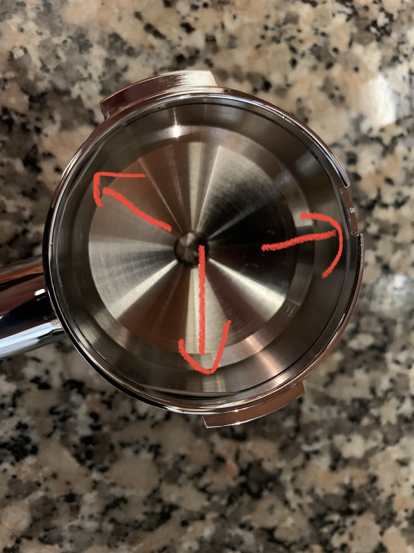

Me acaba de llegar hoy la máquina y veo que el portafiltros está de la manera que pongo en la foto, como que tiene tres puntos en los que la arandela de metal que tiene dentro del portafiltros está como para afuera. A ver si alguien que la tenga me puede decir si es normal o realmente está estropeado. Gracias.

joanplll escribió:
23 Jun 2022, 14:35
Pon el filtro, verás que la función del alambre es su sujeción. Está bien
Enviat des del meu SM-A505FN usant Tapatalk
Muchísimas gracias por contestar tan rápido. Menos mal, me había asustado un poco. Un saludo.

Es más, si cambias de cazoleta con asiduidad, verás queperdera fuerza y tendrás que volver a doblar un poco el alambre para que vuelva a apretar 😜

Gusi escribió:
23 Jun 2022, 16:38
Genial!!! Muchas gracias.
