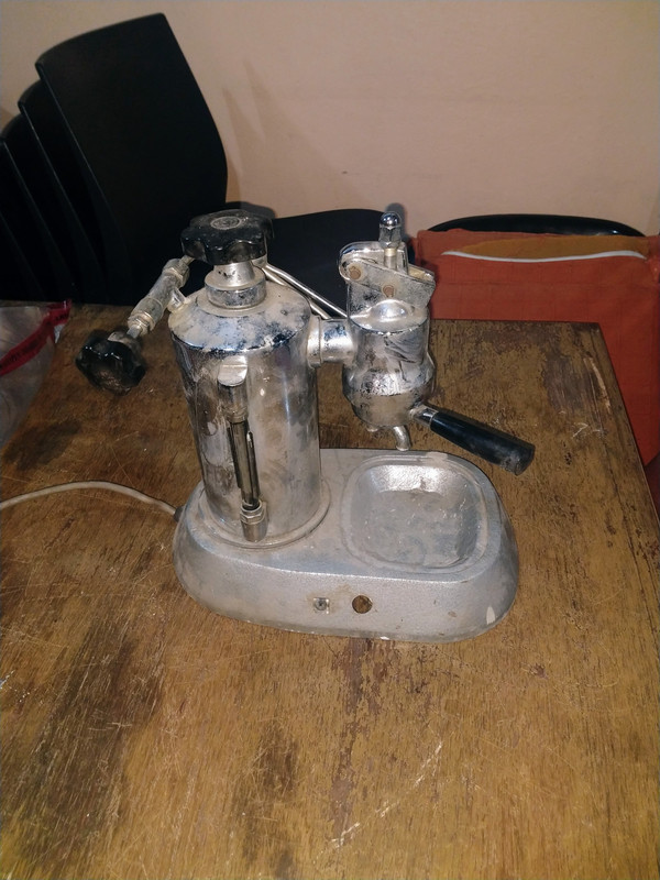

Mí nombre es Héctor. Soy d Buenos Aires Argentina. En el otoño de mí vida quiero incursionar en este mundo a raíz de haber encontrado en casa de mí padre una máquina de expresso de leva. Es una pavoni Shirley. Necesita alguno service. Quería saber si alguien del grupo tiene una o conoce algún tutorial para mantenimiento y que tipo de repuestos necesita, si los de la europiccola o profesional son aptos. Les mando foto de la máquina. Muchas gracias por aceptarmeImagen

Hola Héctor. La máquina se ve en muy mal estado. Se puede restaurar pero te llevará tiempo y esfuerzo, sobre todo no teniendo experiencia en la restauración de este tipo de máquinas. Si te quieres iniciar en el espresso ese camino sería tortuoso. Te recomiendo ir por vías asfaltadas y ya tendrás tiempo de meterle mano poco a poco a esa máquina de palanca.

Hola Héctor, bienvenido al foro!
No estoy familiarizado con las Shirley, pero se parece mucho a las Europiccolas anteriores a 1968, SIN la tapa superior del nivel del agua que facilita mucho la substitución del tubo de cristal y las juntas asociadas. Tampoco permite la instalación de un manómetro para la caldera. Hablando de la caldera, es parecida al modelo Professional, de entre 1.5 y 2L.
En la página de Francesco Ceccarelli, la más parecida es la v1.4
http://www.francescoceccarelli.eu/lapavoni_ep_eng.htm
En HB hay una entrada con información específica:
https://www.home-barista.com/levers/its ... t6878.html
Para el desmontaje de la ducha seguramente vas a necesitar una herramienta especial porque va incrustada a una "camisa" que está enroscada al grupo.
El grupo, al contrario de los modelos posteriores, seguramente va enroscado a la caldera y puede ser muy difícil de desmontar. Es una de las cosas que todo el mundo recomienda no tocar a no ser que sea estrictamente necesario, esto es, que haya pérdidas en la junta o que el tubo de latón que hace de sifón necesite substitución.

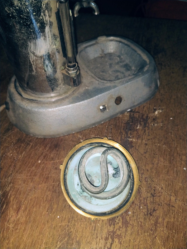

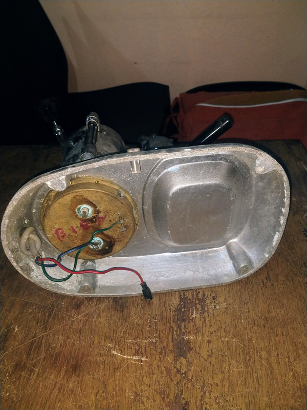

Algo que me sorprende es que parece que la resistencia sólo tiene dos polos. En todas las Europiccolas hasta 1995 la resistencia tiene cuatro polos con potencias de entre 200w y 1000w para la gestión de la temperatura, vapor, etc... Es muy importante saber si funciona.
El aspecto externo pienso que es de lo menos preocupante, "sólo" necesita limpieza. La base parece de las de aluminio, más sólida y resistente a la corrosión que las posteriores de acero.
Las juntas y piezas las vas a poder encontrar de forma relativamente fácil online. Aunque las páginas que conozco están en Europa (lamacchinadelcaffe y coffee-sensor) pienso que no tendrás problemas en conseguirlas de forma más local o que te las envíen.
A la lista de la compra tendrías que añadir un buen molino.
Así que la máquina es reparable y me parece una joya. Además, el hecho de que hayas podido desenroscar la resistencia es muy buena señal.
Pero como ha dicho @miwesly no parece el mejor equipo para iniciarse.
Suerte y saludos,

Muchas gracias por sus respuestas. Estoy empecinado en restaurarla así que estuve buscando repuestos x la web. Mí hermana esta en USA, así que podría comprarlos allí y ella me los puede traer. El tema es que pienso cambiar, en principio, las juntas que unen la caldera con la base ( son dos) y la que está sobre el elemento calentador ( es una) pero no encuentro una que tenga el mismo diámetro que las que saqué. Todo un tema. También quería comprar un juego de juntas x las dudas ( por ahora no pienso desarmar otra cosa) pero no sé que kit comprar. Acá el dólar está caro y no es cuestión de comprar algo que después no sirva. En ninguna página que busque ,encontre repuestos de este modelo en particular . Voy a ver cómo sigo y les cuento. Si tienen algún lugar en EEUU para recomendar para comprar repuestos les estaría muy agradecido. Muy buen fin de semana!!
