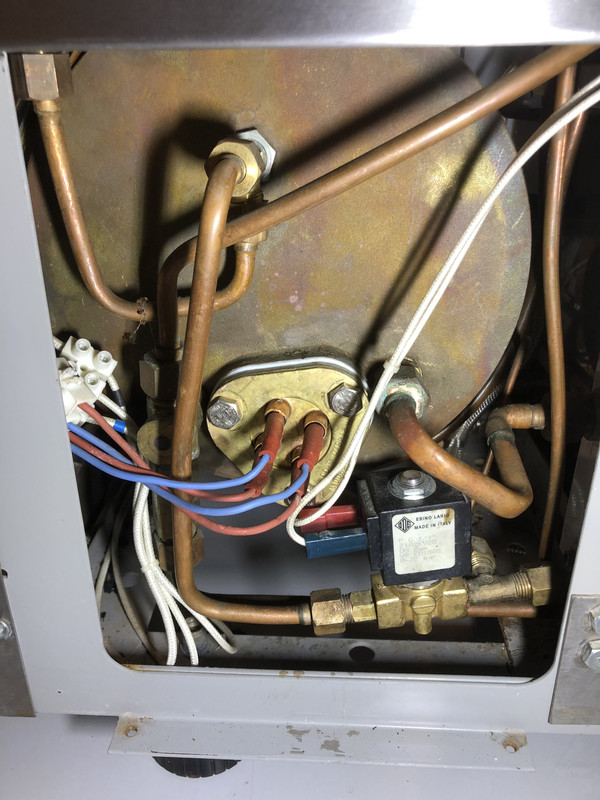

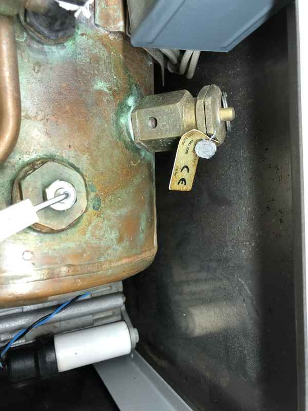

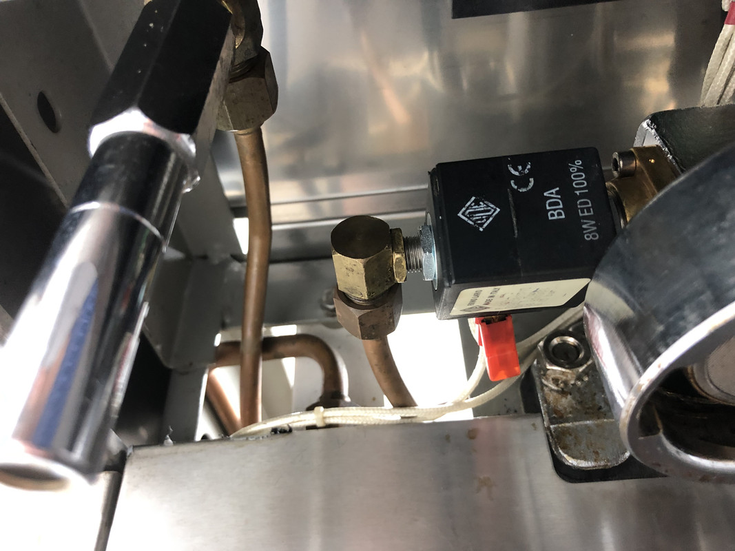

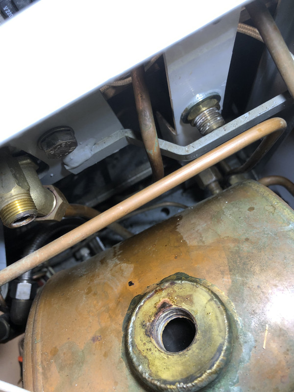

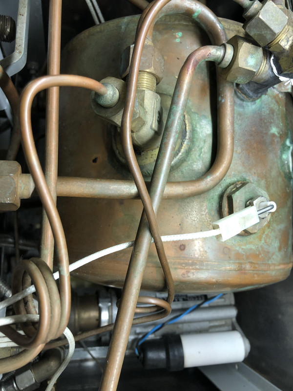

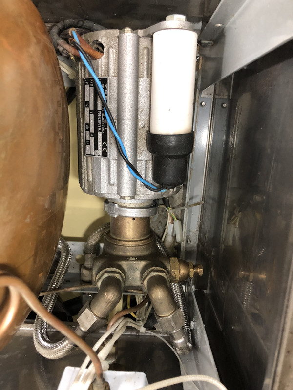

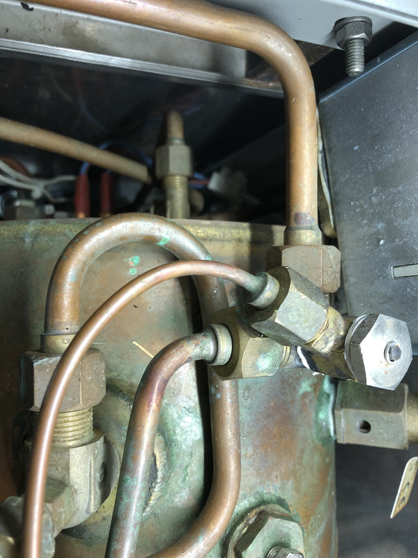

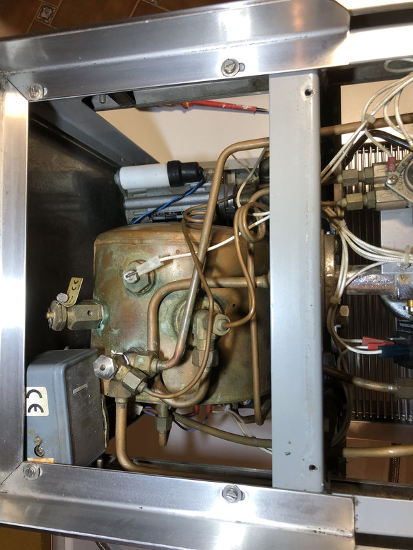

He visto la restauración de una parecida a la mía por el foro y le he enviado un privado al forero pero sin obtener respuesta aún. Te mando unas fotos para que me digas la ubicación del espadín y limpiarlo. Si necesitas que desmonte algo más, dímelo y lo hago. Muchas gracias por la ayuda.
Estoy pensando en quitarle la resistencia para ver cómo está de cal por dentro porque aunque se nota que no ha tenido uso, creo que no le han hecho un mantenimiento nunca. Os paso fotos Imagen
#54552
miguelang226 escribió:He visto la restauración de una parecida a la mía por el foro y le he enviado un privado al forero pero sin obtener respuesta aún. Te mando unas fotos para que me digas la ubicación del espadín y limpiarlo. Si necesitas que desmonte algo más, dímelo y lo hago. Muchas gracias por la ayuda.
Aquí tienes el espadín.
Te pongo diagrama, genérico de la caldera de una cafetera, para que te hagas una idea de como es.
Si te da mucho lío, vente un día para Granada, y en mi taller la miramos juntos.
JorgeImagenImagen

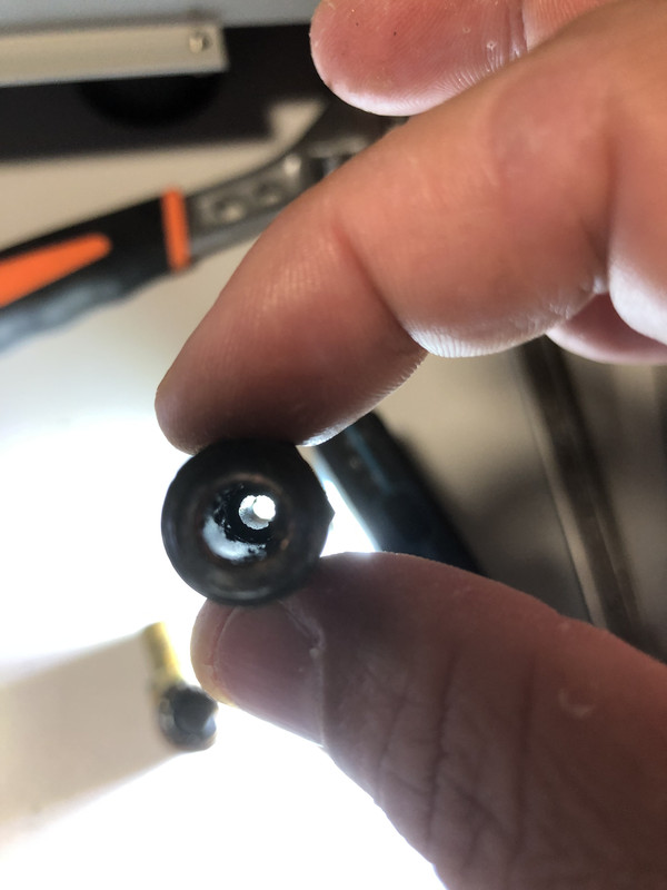

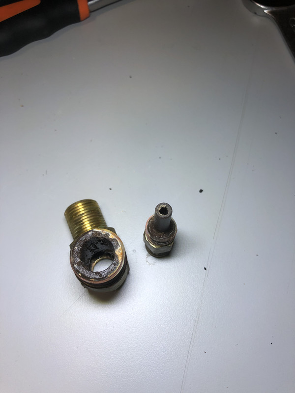

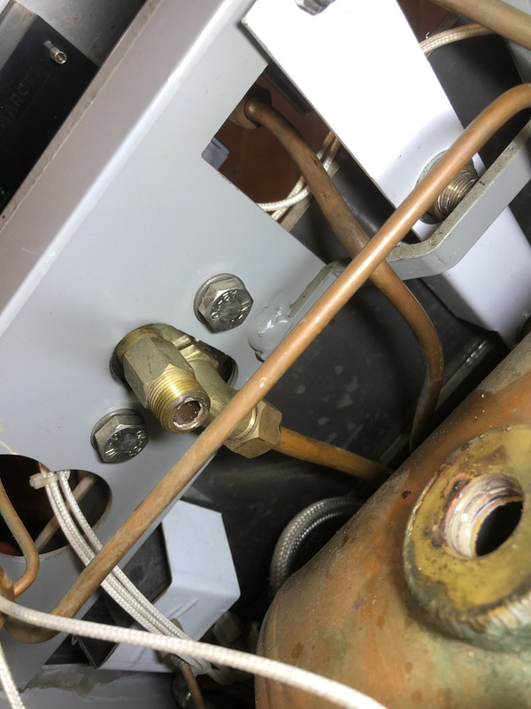

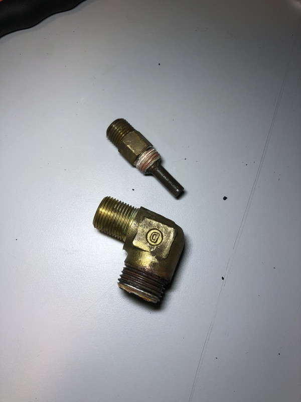

Pues esta tarde le he desmontado la pieza que me decías y me ha costado sudores y lágrimas quitarla porque estaba muy dura y no encontraba la manera de meterle la llave. El tema es que lo he desmontado y aunque se ve que tiene cal, no veo que esté atorado. Lo he metido en vinagre para dejarlo lo mejor posible para ver si con eso mejora. Os pongo algunas fotos del desmontaje y el estado de la pieza a ver qué me dices y si se te ocurre que desmonte algo más una vez metido en faena, dimelo por favor.
#54603
miguelang226 escribió:Por cierto, las roscas llevan algún producto para darle estanqueidad que no es teflon, que puedo echarle?
Es un sellador de roscas, pegamento.
El teflón te vale igual.
Pues ya solo te queda limpieza grupo.
Dentro hay un chicle ( 1 parte superior).
Y el rociador (2 parte inferior)
Estos debe estar limpios.
Luego puede tener carbonilla dentro del grupo (conductos de comunicación interna)
Todo esto debería estar limpio.
ImagenImagen
