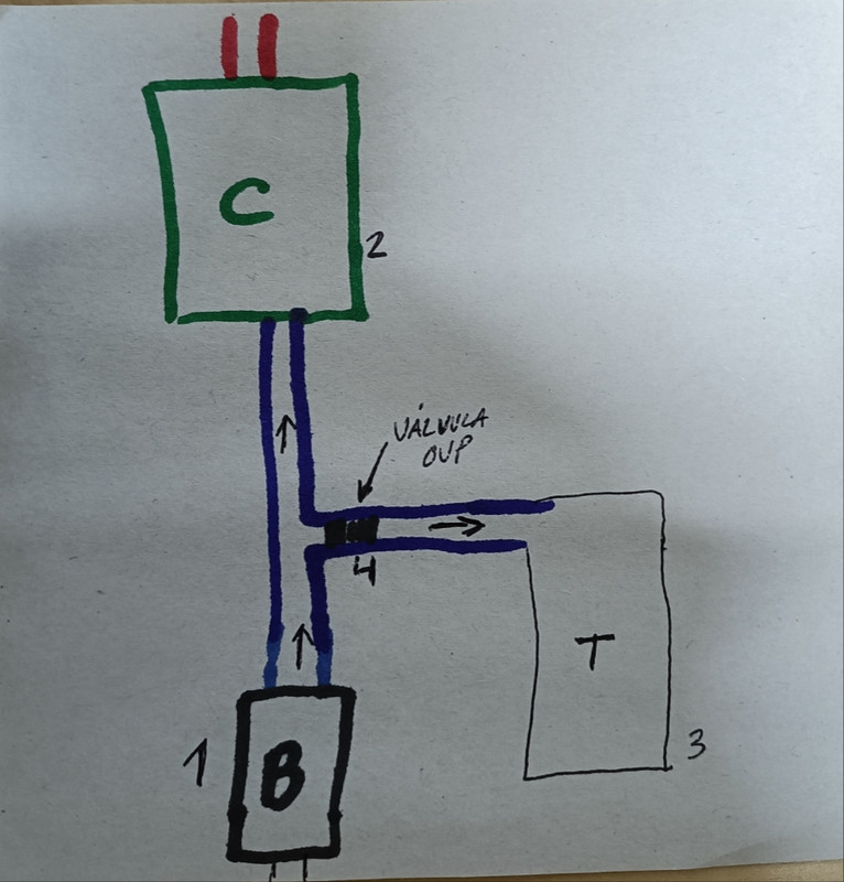

#65520
1 Bomba; 2 caldera/Termoblock; 3 depósito agua (T de "tanque"); 4 válvula/muelle OPV he puesto OVP.
Si en 2 o por delante (portafiltro/pastilla/cacillo ciego) hay más presión que a la que viene tarada la válvula OPV, ésta abre y pasa el agua al depósito.Imagen

#65524
Gracias por las respuestas, lo he verificado y efectivamente, el diseño no es tan absurdo como para calentar agua y devolverla al depósito
Vi un video en Youtube, de un tal lelit Insider donde muestra los planos de una cafetera y no es como yo creí. Pensaba que la ovp sacaba agua hacia el cafe desde la caldera pero nada mas lejos...
