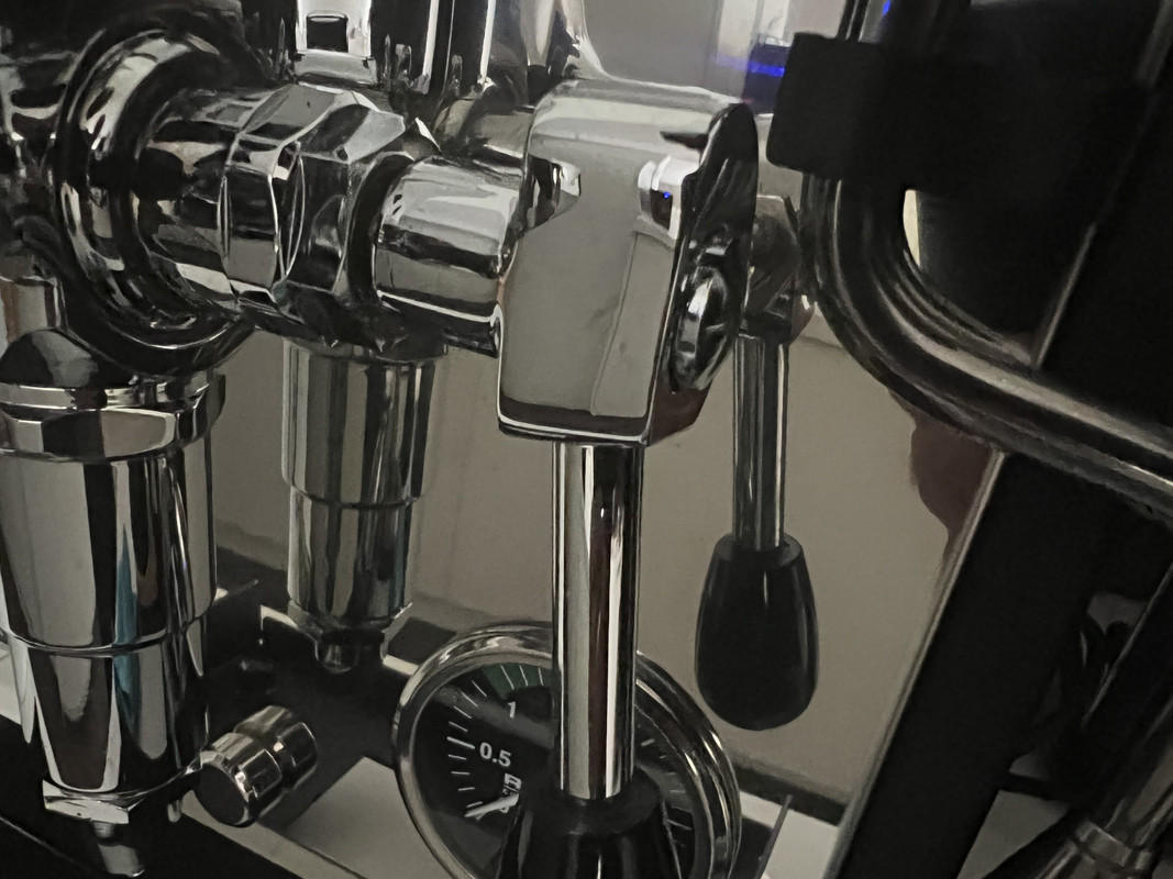

Buenos días Foro,
En mi Rocket Appartamento (la tengo hace 8 meses), cada vez es más acusado un ruido muy desagradable (y un cierto rozamiento) al activar la palanca de extracción hacia arriba.
Suena y produce rozamiento con alguna pieza y la verdad es que no sé cómo arreglarlo.
Sabéis qué puede ser?
Gracias de antebrazo
#60981
Ese ruido es el rozamiento del latón de la manivela contra las gomas. El propio café tiene aceites que lo lubrican.
Acostumbras a hacer muchos retrolavados con detergente tipo Pully? El detergente elimina todo y cuando se usa mucha cantidad o con mucha frecuencia suena más de la cuenta.

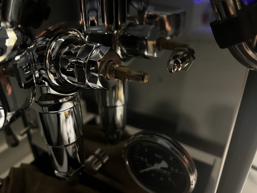

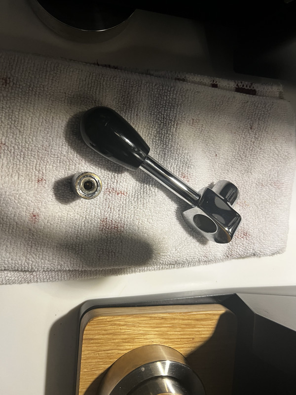

Hola de nuevo
Pues después de unos días de alegría porque se había ido el ruido….ha vuelto, y casi peor.
No sé si entendí bien. Yo he aplicado grasa aquí:
Y también dentro de la manivela:
Duró unos días pero nada…
Y ahora noto que el rozamiento lo produce en el interior. Puede ser?

#61167
El Pòsit escribió:Hola de nuevo
Gracias y disculpad la molestia
Claro tienes que desarmar el grupo, mirate tutoriales en YouTube, es muy fácil.
Lo que tienes que encontrar es esto que te marcó, y es donde hay que engrasar
#61168
El Pòsit escribió:
10 Sep 2022, 08:54
Hola de nuevo
Edito: no había visto q @contra ya te había respondido, hemos coincidido al responder lo mismo 😂
Has engrasado sólo la unión de la manivela con el eje. Para engrasar todo tendrías que sacar el eje de la manivela desenroscando la primera rosca cromada que ves que es una contratuerca y luego la tuerca grande que une con el grupo. Usa una llave a la que le pongas cinta aislante para no arañarla.
Te va a costar un poco sacarlo porque tiene doble goma. Una vez todo fuera engrasas bien todas las piezas y lo colocas en la misma posición.
Mírate este video:
