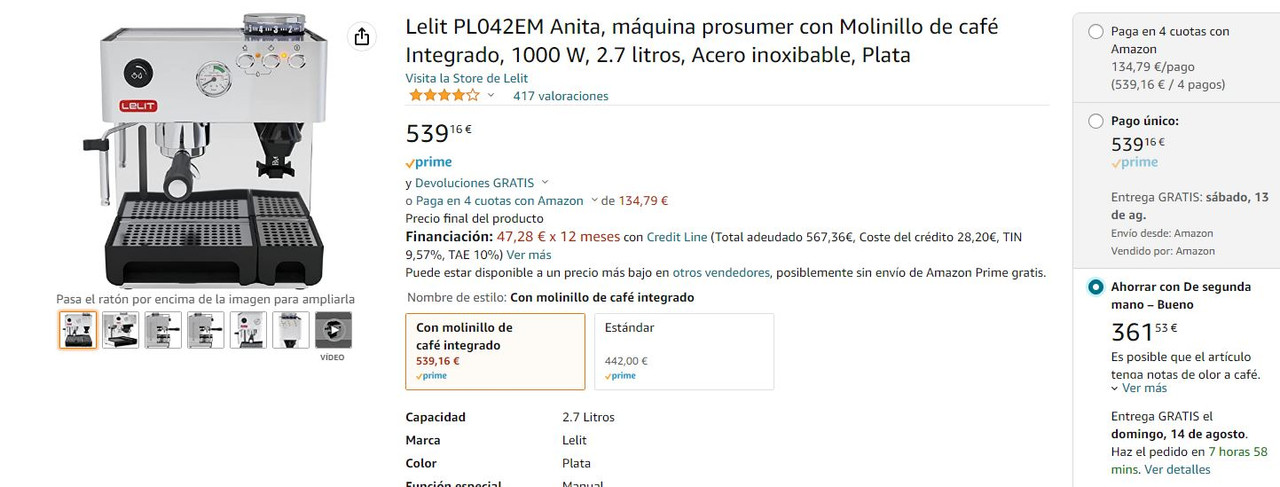

#60705
aghervas escribió:
09 Ago 2022, 16:05
¿Has pensado alguna reacondicionada de Lelit, p.e. la Anita con molino integrado que está ahora a 361 €?

Pues no lo había mirado, la verdad que pensé que se me iban de presupuesto.
He estado mirando y aparentemente el molinillo integrado no esta a la altura de la maquina.
Creo que seria un error tirar por esa opción intermedia y me explico.

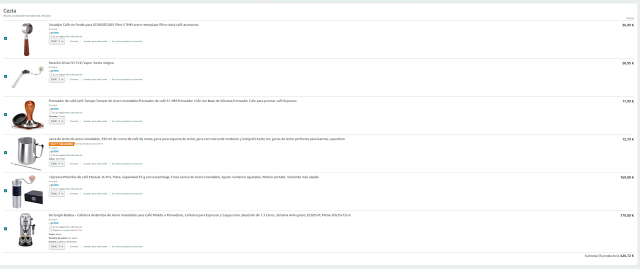

Ahora mismo la opción que mas veo es la DEDICA con un molino manual 1ZPRESSO JX PRO
https://www.amazon.es/1Zpresso-Molinill ... 159&sr=8-5
Por que me he ido a un manual. Pensando y hablando con mi mujer dado que teletrabajamos ambos, una de las cosas que hare será prepararme un café a primera hora, a eso de las 8, ahora mismo tengo un bebe de 10 meses en casa, duerme bastante bien pero tampoco me gustaría tentar a la suerte, también influye que aquí buscamos CALIDAD y creo por lo que leo y estoy entendiendo que la calidad que voy a obtener de un molido manual al que me puede dar una Iberital/graef es superior.
Con este setup ya tendría un molino decente, si dentro de unos años quiero algo mas, puedo vender mi Dedica, que por lo que he visto rondan los 100€, regalarse a mi padre o alguien que quiera empezar en el mundillo y hacer un upgrade, con la LELIT creo que me quedo con una cafetera decente pero un molino mediocre y un aparato mas grande e incomodo de tener en mi cocina.

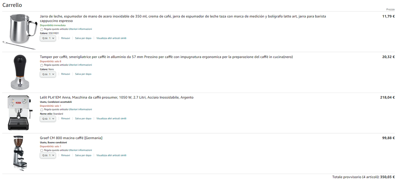

Me he puesto a buscar mas y he visto que la LELIT ANNA esta reaco en Italia por...240€(con envío incluido) ojo que son precios interesantes, pero estado aceptable, lo bueno que si no te gusta se devuelve y punto, pero huele a producto usado hasta agotar garantía y devuelto a Amazon.
De todas maneras, aquí se podría jugar algo más.
Ahora mismo tendría un setup como este, no tiene por que ir todo por Amazon pero bueno, por practicidad de la imagen.
Con la Lelit podríamos irnos a algo así, teniendo en cuenta que tendríamos a todas luces un equipo de segunda mano, eso si con la garantía de Amazon que es un seguro MUY grande.
Aquí mi duda es, que realmente no se con que setup obtienes mejores resultados, con la lelit habría que meter portafiltros también y en 57mm andan por 40€ así que rondamos de nuevo los 400€.
Así que básicamente con esto tienes, o bien un equipo nuevo y con reventa "sencilla" o un equipo de segunda mano, creo que la lelit y el graef se venderían peor. Además aquí tendríamos la decisión de maquina vs molino, en la lelit tenemos mejor maquina que molino y en la dedica al revés.
En principio siempre se lee que es mas importante el molino que la maquina, así que no se.
Creo que aquí la decisión esta en si no quieres cambiar a largo plazo, quizás la lelit es mas potente y aguanta mas años y si lo vemos como iniciación y luego cambiar a una maquina mas potente, empezar por la dedica es mejor opción ya que, en caso de no gustarme o no hacerme al hobby podría vender más fácil.
