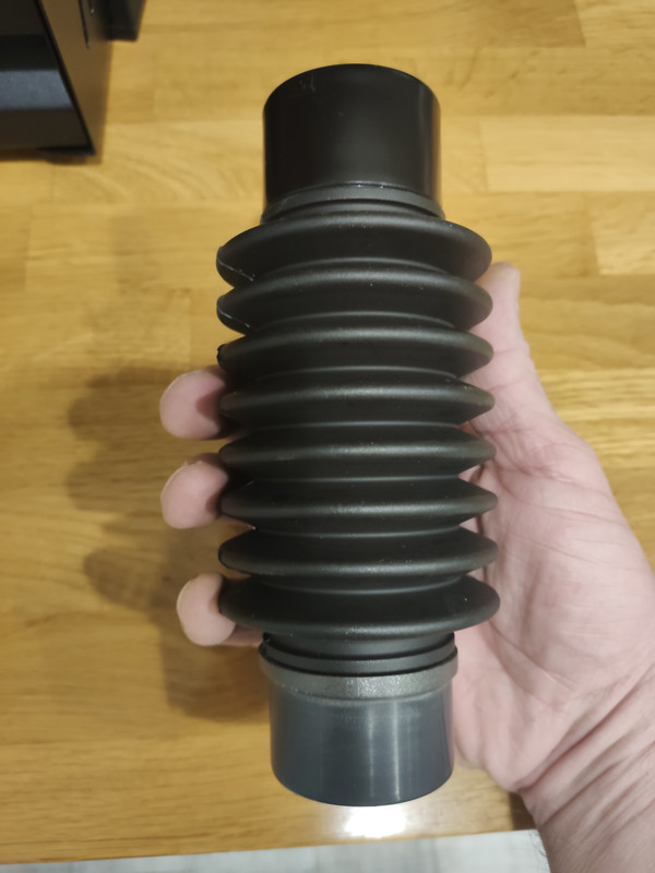

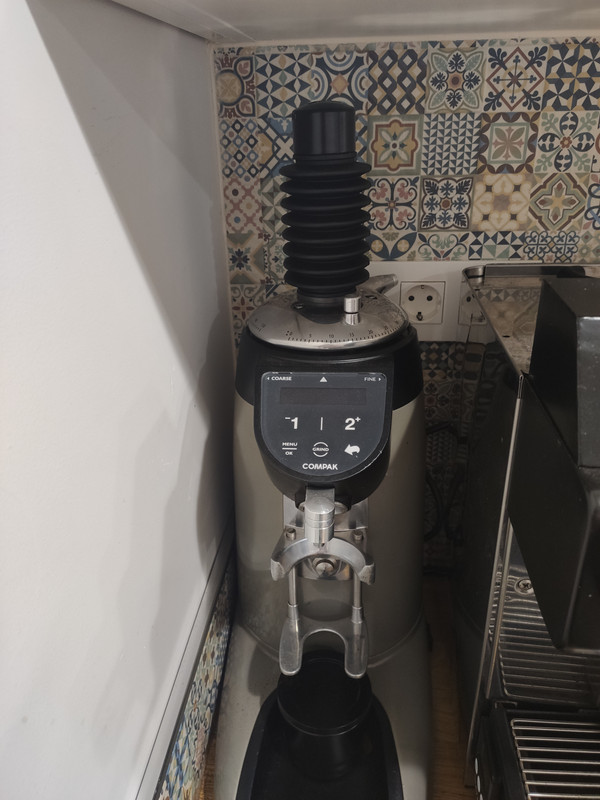

Auspiciado por el hilo de la modificación del Mignon para eliminar la retención, me he decidido a hacer algo parecido con mi Compak.
Con unos accesorios de PVC y un fuelle de "nosequé" De dirección.
Estéticamente se me hace muy largo, pero funciona bastante bien.
Me mosquea un poco que, en el primer molido tras limpieza a fondo, "se quedó" con 1,5gr.
Tras ese primer molido la diferencia entre lo que entra y lo que sale oscila entre 0 y 0,2g.
El fuelle sopla con bastante fuerza, tanto que tengo que poner el vasito pegado a la salida o lo pongo todo perdido (muelo en el artilugio de la campanita).
Antes de desmontar para limpiar le soplé con un compresor (a 8 bar) y aún así, al desmontar todavía quedaba algo pegado en las paredes de la Cámara, justo donde choca al salir despedido de las muelas.

Lo del alineamiento es raro, sí. Yo alineé las muelas de mi K3 y no me ocurrió eso (aunque me cargué el portamuelas jejeje). El único consejo que puedo darte es que mantengas la rosca del portamuelas limpia y engrasada.
Lo del gramo y medio es que hay intercambio de café. Aunque en el antes y después de moler obtengas buenos resultados, hay una cantidad de café retenida, y obligará a purgar aún así. Pero el fuelle creo que es efectivo en reducir esa purga.

Con el fuelle sale bastante. No lo pesé, pero estoy casi seguro que rondará los 3 gr o incluso más. Mañana lo peso y comento.

El fuelle es de Amazon
https://amzn.to/3tbeDT3
Se puede cortar. Es de goma. Yo lo dejé así porque me venía bien para ponerle la tapa arriba.
Las medidas interiores de los extremos son 40mm.
Longitud: 110mm.
Diámetro exterior: 70mm.

El fuelle saca 2,5 g.

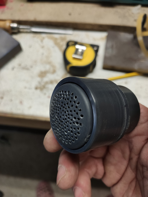

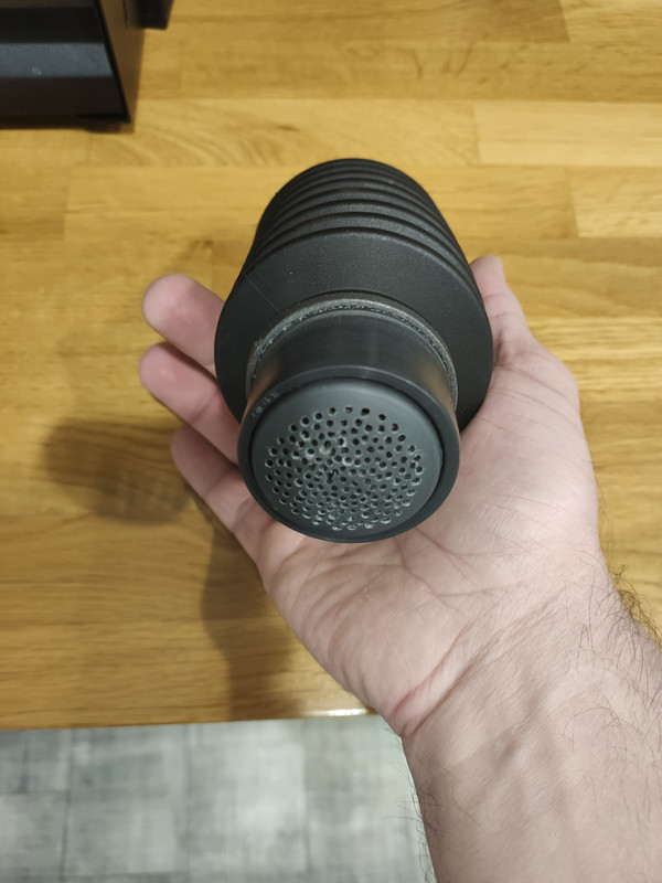

Es un tapón para tubo de PVC de 40, con un trozo de tubo de la misma medida que entra perfecto en el fuelle (se ve negro porque lo pinté).
En la parte que entra al molino lleva un manguito de 40 también, al que le tuve que rebajar un poco para que entrase. Y dentro de este un tapón de 32 agujereado, para evitar que con el rebote se queden los fragmentos en el fuelle.
