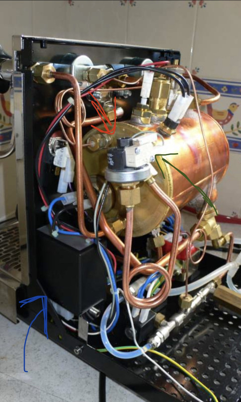

Okk...
el funcionamiento va del presostato (flecha roja y verde)
Es posible que si donde la flecha verde es lo que suena, puedas conseguir un repuesto concreto... porque el presostato completo es bastante mas caro.
Del presostato va a la centralita (flecha azul) y de ahi activa o desactiva la resistencia.
En alguno de esos puntos es donde esta la solución.
Espero que te sea sencillo y barato.
La verdad que el crujido ese no me suena muy bien.
Supongo que sustituyendo la pieza donde el presostato... se solucionaria
