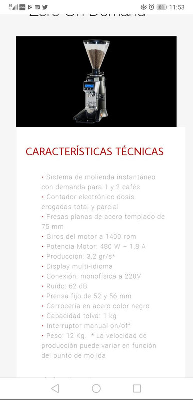

Hola alguien ha tenido o tiene el Zero Z30 ondemand? Me ha salido una oportunidad de compra y se lo ve muy bien. Pero poco he encontrado o casi nada en Internet ya sea video o en foros. La idea es cambiar este por el el cunill tranquilo tron. Imagen

He llamado a laspaziale y me dicen que no tienen ningún botón o pulsador para moler gramo a gramo o pararlo cuando quieras que me parece muy raro ya que supuestamente solo tienes la opción de programar por tiempo de 1 o 2 cafés.. Esa es mi duda y por eso pregunto a ver si alguien ha visto este funcionamiento o sabe si es así realmente.

Si gracias, efectivamente me han enviado un video como comentas de por ejemplo con un tiempo largo pararlo cuando quieras. Otra cosa porque este modelo he visto que tiene muelas de 64mm y 75mm.. Para comprobar es solo medir el diámetro y tendría que dar 0,75 cmts.. Si es así me lo han medido y daba eso.. Es un Z30 ondemand fabricado en Diciembre del 2016..tu tienes el mismo? Con muelas de 75mm? Y si es el mismo como lo ves de retención? Es que lo que te he dicho hay poco y nada de este molinillo en Internet. Desde ya muchas gracias.
