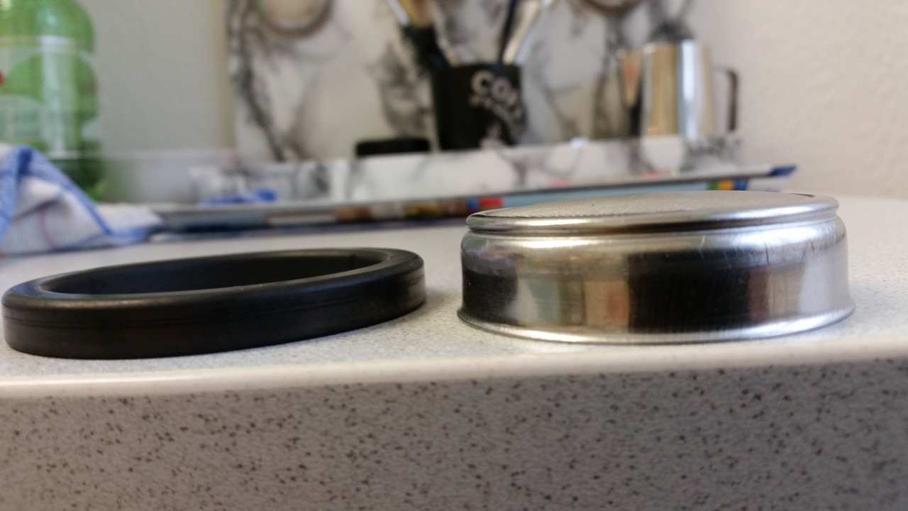

Hola alvarogar30, he seguido tu consejo, desmonté la ducha (no habia caido en ello) tiene las mismas dimensiones que la de El Edu, la IMS 200 IM 98 agujeros la venden en Kaffeenudel, tambien la junta, la ducha de mi Ascaso tiene 167 agujeros, creo que miden 1,5mm diámetro.
Con lo de las juntas tengo dudas, en unos sitios las llaman juntas de la ducha y en otros del portafiltro, en alemania casi siempre de portafiltro, yo las llamaria de ducha ya que están montadas en la misma.
Aquí subo unas Fotos de mi ducha y la Junta
Eso es casi seguro una ducha igual a las de un grupo E61, así que cómpratela que dudo mucho que no encaje.
Hola ecafe.es, gracias, las medidas son como las de grupo E61 así que me valen, (eso espero) ya las he pedido.

TerceraBandera, una curiosidad, si la ducha no tiene tornillo, ¿cómo se sujeta/desmonta?
Hola Pricol, se desmonta con la ayuda de un destornillador, y se monta haciendo presión con la junta, en la web de Ascaso tienen Videos donde lo explican.

Hola pricol, se me olvidó decirte que yo hice una consulta a Ascaso y me contestaron lo siguiente:
El desmontaje de la ducha puedes verlo en el segundo vídeo.
Nos ha llegado su consulta respecto al sistema de limpieza de una DUO PID:
Con respecto a la limpieza del circuito interno de la cafetera, en las páginas 16-17 del libro de instrucciones debería indicarle el uso del Ascaso Coffee Washer que estaba dentro del depósito. Este sobre, se utiliza tanto para la limpieza como para descalcificación del grupo y de todo el circuito hidráulico de la máquina. Le adjunto un video en el cual, pese a verse en otro modelo, el sistema de uso es el mismo.
El segundo punto que tenemos es el del cambio de ducha para su limpieza. En la mismas páginas 16-17 encontramos la explicación del uso del filtro ciego. Con el eliminaremos los restos del café acumulados en la ducha que, en el caso de querer ser quitada, debería hacerlo tal y como le indica en el siguiente video. Es mucho más sencillo hacerlo con la máquina caliente, ya que tanto al quitarla como al ponerla tendrá menos problemas para que le encaje la junta. Le recomendamos hacerlo con guantes puesto que puede que el grupo esté caliente.
Un cordial saludo del departamento de calidad de Ascaso Factory y comentarle que estamos a su disposición para cualquier duda.

TerceraBandera, sigo sin entender cómo se "sujeta" sola. Yo con la habilidad que tengo, seguro que la sacaba y luego no sabía ponerla... Menos mal que la mía tiene tornillito...
By AlbertoMC83
#15922
pricol escribió:TerceraBandera, sigo sin entender cómo se "sujeta" sola. Yo con la habilidad que tengo, seguro que la sacaba y luego no sabía ponerla... Menos mal que la mía tiene tornillito...
Al ser como las de los grupos e61 la propia junta sujeta la ducha ya que las paredes laterales no son completamente rectas.
#15923
pricol escribió: ↑
26 Ene 2019, 17:10
Muy sencillo, la goma tiene un rebaje en la parte de arriba y ahí se aloja la ducha. La goma queda fijada en el grupo por presión, entra justa y de ahí no se mueve. Sacarla es muy sencillo, basta con hacer palanca con una cucharilla. Si la sacas con frecuencia para limpiar sale sin el menor problema. Ponerla todavía es mas fácil, la pones con la mano y la aprietas metiendo el porta.
