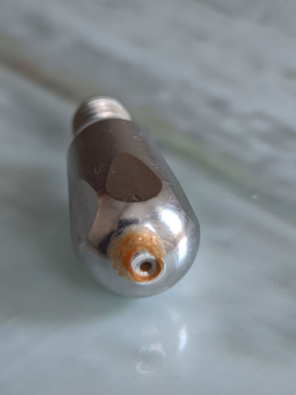

Tenía pendiente escribir a Maxicoffe por el problema de oxido que me apareció en la punta de la lanza de vapor, que entre unas cosas y otras no había tenido tiempo. Hoy por fin hice hueco y les he escrito, a ver cómo responden.
La verdad es que no me parece normal, que me llegó a finales de noviembre y la lanza apenas la use un par de veces para probarla.
