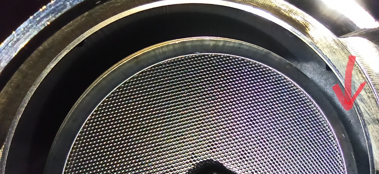

Varias cosas:
- lo de las muescas que hay en la goma puede que sea a proposito como dices para que puedas meter por ahí algún destornillador y sacar la goma. De todas formas por ahí no es la fuga para nada. La mía era totalmente lisa la goma, eso sí
- en la primera foto te he marcado como un pinchazo de la goma, tiene pinta de que alguien la ha intentado sacar con algo punzante pinchando por ahí. Yo la primera goma wue saque me la cargué pinchándola y luego me di cuenta que realmente esta muy suelta, no hace falta romperla digamos. Tampoco creo que se salga por ahí el agua, sería muy raro. Lo que sí está claro es que si no has sido tú, alguien la ha manipulado (aunque sea mínimamente) la junta antes que tú. En una máquina nueva no debería.
- 20 gramos es muchíma carga para ese filtro. Yo creo que taponas la salida de agua con la pastilla y el café que cae es un poco que se cuela por alguna grieta. Es fundamental saber cual es el café y si está fresco.
Yo apretaría muchísimo más el porta con el filtro ciego para probar, eso está muy flojo. No busques que quede perpendicular a la máquina sino que este super apretado, no se rompe si lo apretas mucho más, como te han indicado ya

#41559
Módeno escribió: ↑
12 Dic 2020, 12:59
Varias cosas:
- en la primera foto te he marcado como un pinchazo de la goma, tiene pinta de que alguien la ha intentado sacar con algo punzante pinchando por ahí. Yo la primera goma wue saque me la cargué pinchándola y luego me di cuenta que realmente esta muy suelta, no hace falta romperla digamos. Tampoco creo que se salga por ahí el agua, sería muy raro. Lo que sí está claro es que si no has sido tú alguien ha manipulado (aunque sea mínimamente) la junta antes que tú. En una máquina nueva no debería.
Si apretas bien el porta con el filtro ciego y te sigue perdiendo yo o pediría una goma nueva de verdad o pediría que me cambiaran la cafetera
