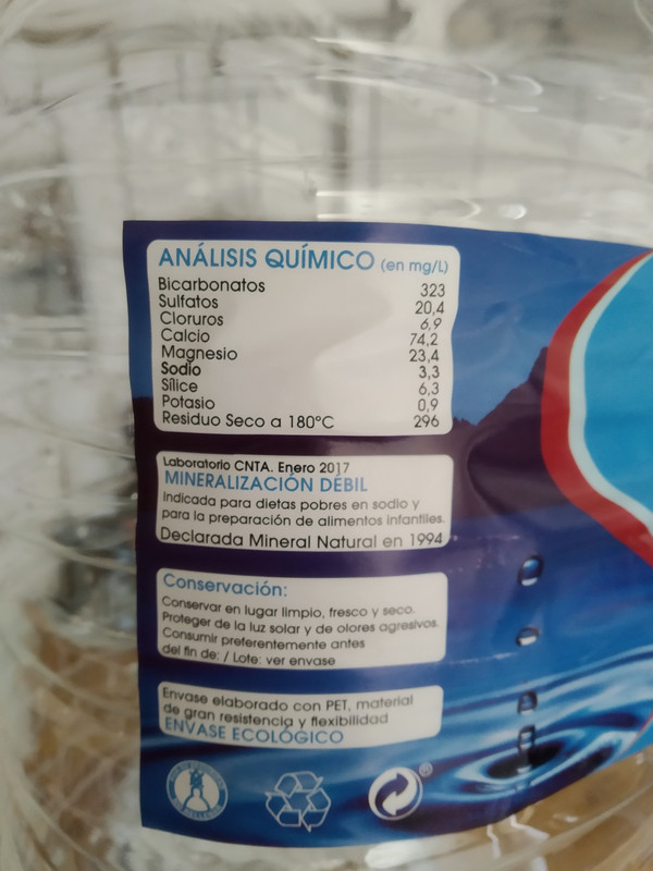

Me viene muy bien este tema porque hace tiempo que quería hablar del agua.
Muchas veces la receta del café me cambia un poco y pienso que es porque no uso siempre la misma agua,es el único factor que varía.
Ahora estoy comprando está (imagen adjunta). Cómo la veis?
Hay un artículo de Kim Barista que habla sobre el agua, él habla de unos valores en los que estaría bien moverse, os dejo la foto y me decís. No sé si mi agua cumple con sus valores.
ImagenImagen

Ese agua es muy dura por lo que no es indicada ni para el café ni para la cafetera. Hay muchas tablas por ahí para calcular la dureza que debe estar entre 50-150mg/l (5-15°F) y también debes de tener en cuenta la alcalinidad que se calcula multiplicando el índice de bicarbonato por 0,82 y debe estar entre 40-75mg/l.
Respecto a la recomendación de dureza de Kim me extraña bastante que recomiende hasta 15° alemanes que es mucha dureza. Puede que se haya confundido con grados franceses y no creo que sea compatible con los 150 tds que recomienda también.
