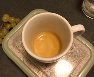

Creo que esto está bastante bien encaminado. He abierto un punto (ahora está en 11G) y la extracción ha bajado a 26 segundos. El café tiene un sabor totalmente diferente al que tenía los primeros días (a mejor!).
Y ha salido la pastilla entera, como puso @miwesly en los primeros posts.
Muchas gracias a todos!!!

Me alegro mucho de que sea así. Ahora te toca empezar a disfrutar y, poco a poco y sin prisas, ir buscando el punto óptimo para cada grano con pequeños ajustes.
¡¡11G!! Creo que nunca he llegado al 10 con los cafés que uso. Claro que mis filtros son muy diferentes al tuyo.

El filtro es el de Aliexpress [1]. El café, un Gran Espresso de Saula, comprado antes de conocer el foro. Ahora, lo mismo me lo pensaba dos veces antes de comprarlo. Y no porqué esté malo (que no lo está), sino por la gran variedad de diferentes opciones que se me presentan.
Conclusiones:
- No he tenido que tocar la configuración de la máquina.
- Hace falta MUCHA paciencia al principio para conseguir los primeros resultados óptimos.
- El proceso de aprendizaje ha sido divertido y motivador.
- Al cambiar el filtro de serie por uno despresurizado, se empezaron a ver los primeros resultados prometedores.
- La cantidad ha permanecido fija y el grosor de la molienda ha ido variando hasta alcanzar un tiempo de extracción cercano a los 25 segundos.
