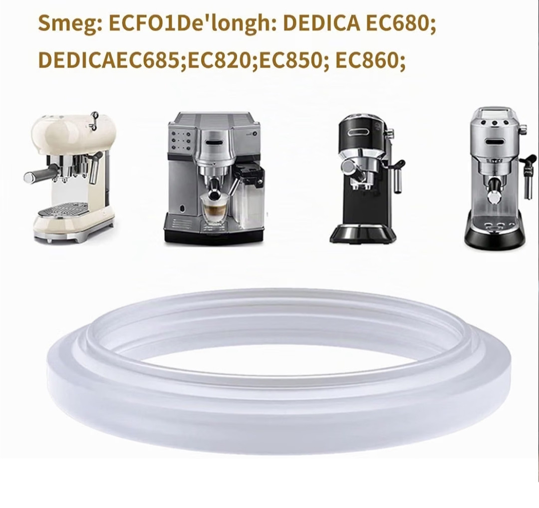

Creo esto es mejor que una junta de caucho; al ser de silicona es + flexible y se pegará menos el filtro, al existir menos cambios en ella con la temperatura que se alcanza ahí.
Yo probaría una junta de la ducha de silicona.
Habría que buscar la adecuada para tu modelo.
Lo del alambre espero que te conteste Miwesly.
