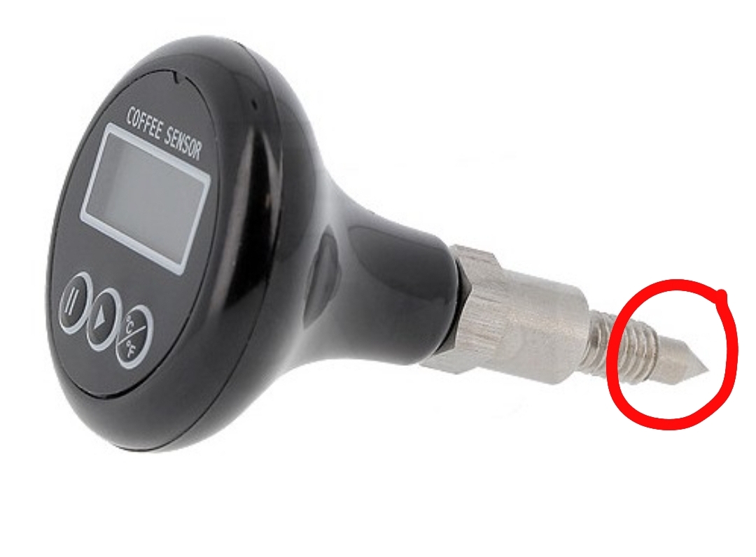

He comprado este termómetro "Sensor Coffee" en ecafé para instalarlo en mi ECM Puristika.
Me ha costado 59 € pero he preferido comprar éste y ecafe por la garantía que supone comprarlo allí.

Según instrucciones del fabricante del termómetro la medicion de éste dentro del Grupo debe de ser de 1 a 2 °C superior a lo que quiero que le llegue a la pastilla/marque el PID.

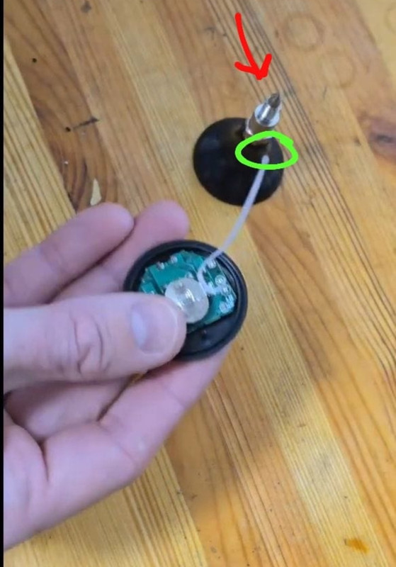

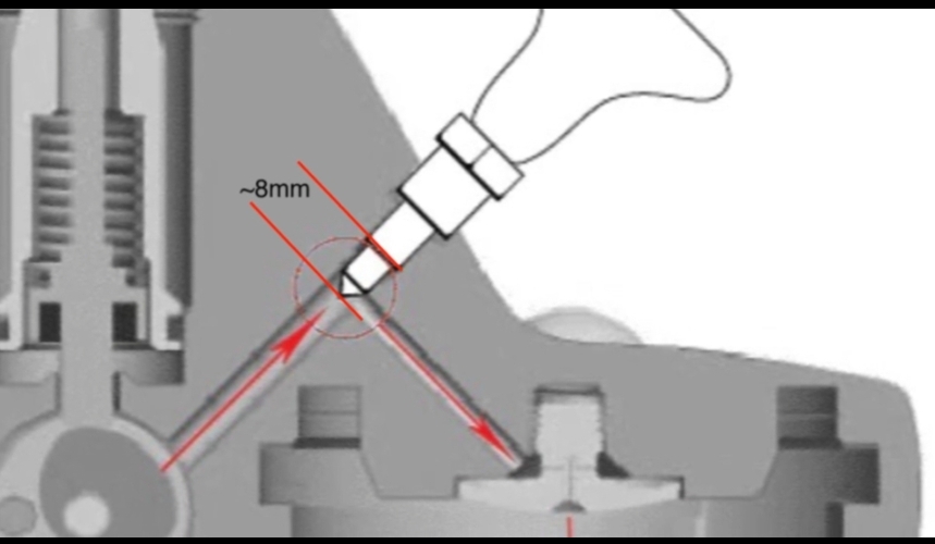

el sensor del termómetro mide de forma indirecta la temperatura al estar colocado sin contacto directo con el agua; está dentro de "una funda" de acero inoxidable que ésta es la que está en contacto con el agua situada a unos 5 - 6 cm por encima de las pastilla de café que vamos a extraer.
Imagen de captura de pantalla de un video de internet donde se explica el procedimiento para cambiar la pila.
En verde el sensor propiamente dicho y en rojo donde va introducido este sensor.
A pesar de ello el fabricante en su Manual de instrucciones habla que hay que restar, por pérdida de temperatura hasta llegar a la pastilla, 2 °C ; es decir que si el termometro marca 94 °C realmente al agua le llega a la pastilla a 92 °C.
