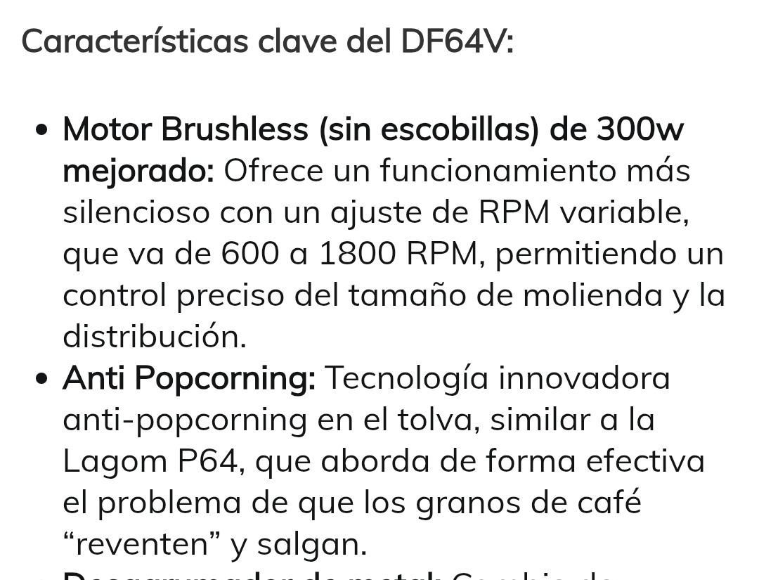

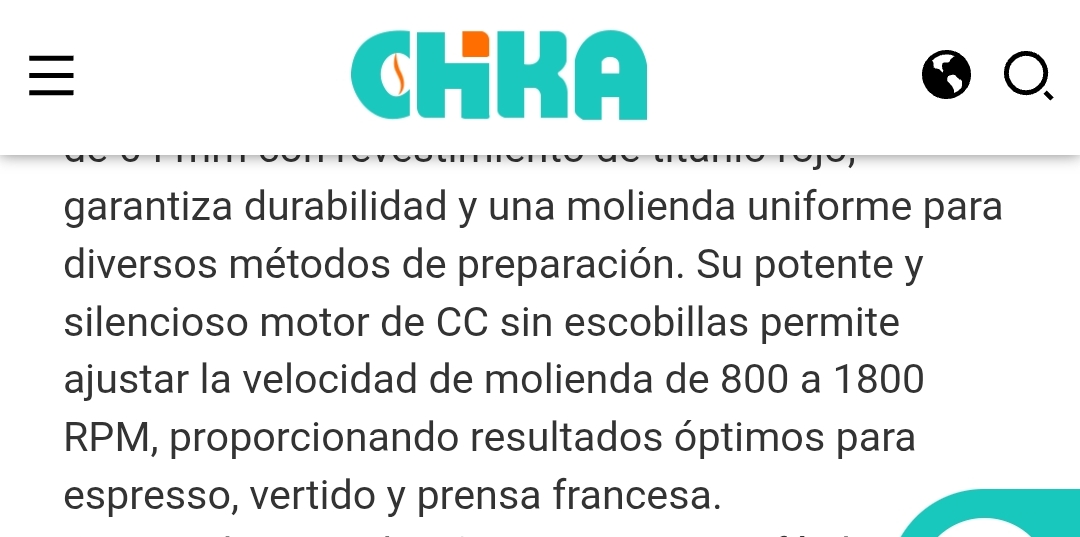

Realmente si sirve para espresso, que parece que sí, es un precio más que aceptable mirando lo que hay en el mercado.
Lo de bajas revoluciones está muy bien para que no se caliente en exceso las muelas.
