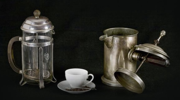

Prensa de émbolo o de filtro.
Tras infusionar el café molido en agua hirviendo durante unos minutos, se empuja el émbolo con el filtro hacia abajo, separando así el café molido del café.
Periodo: 1900 - 1930
El sistema de preparación de café por filtro se desarrolló en Francia en 1852. Tras infusionar el café molido en agua hirviendo durante unos minutos, se presiona el émbolo con el filtro dentro de la cafetera para comprimir el café y separar los posos.
A la derecha, cafetera francesa "Caféolette" de Louis Forest, fabricada en latón plateado y madera, se popularizó a principios del siglo XX para preparar café con leche. A la izquierda, un modelo reciente de la marca francesa "Melior", fundada en 1930, fabricada en vidrio Pyrex con un filtro de acero inoxidable para preparar hasta ocho tazas de café.
