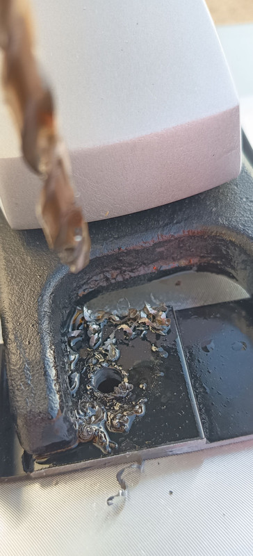

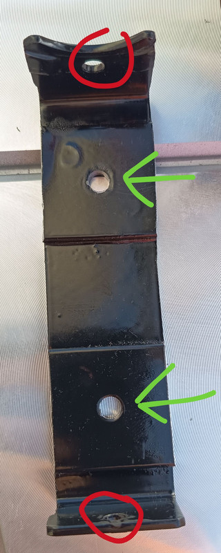

He hecho 2 agujeros, en vez de 3 que son más complicados para alinear, a la pletina para sujetar el motor a la carcasa trasera de la ECM Puristika. Estará el conjunto de motor y bomba rotativa sujeta, por una parte por estos 2 tornillos y por otra por el taco de madera de la bomba rotativa ("5" pata de la cafetera).
Los agujeros de la pletina son de 6 mm, para poner tornillos de 5 mm; a la carcaza tengo que hacerle 2 agujeros de 7 mm para encastrar/incrustar remachadas 2 tuercas de 5 mm.

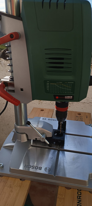

Los agujeros los he hecho con brocas de hierro con una aleación de 5% de cobalto.
En rojo es por donde va cogida la bomba a la pletina y las flechas verdes por donde irá sujeta a la carcasa de la cafetera.
