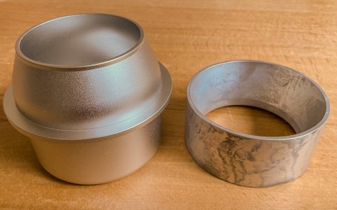

No sabía si ponerlo aquí o en el hilo de humor.
A un usuario de KN se le ha ocurrido meter el embudo en el lavavajillas y este es el resultado
Como en Alemania también tienen sentido del humor, hay quien le ha recomendado que meta también el vaso, para igualar

Si intentas conseguir esa pátina no lo consigues ni por asomo. A mi me gusta.
Una vez me sucedió con un tamper de aluminio que lo metí a lavar con pulycaf y salió mate 🤣, mucho más moderno.

Siempre puedes devolverle el aspecto original con lana de acero y/o lijas de agua, si no te convence el (¿la?) "mod" :D
