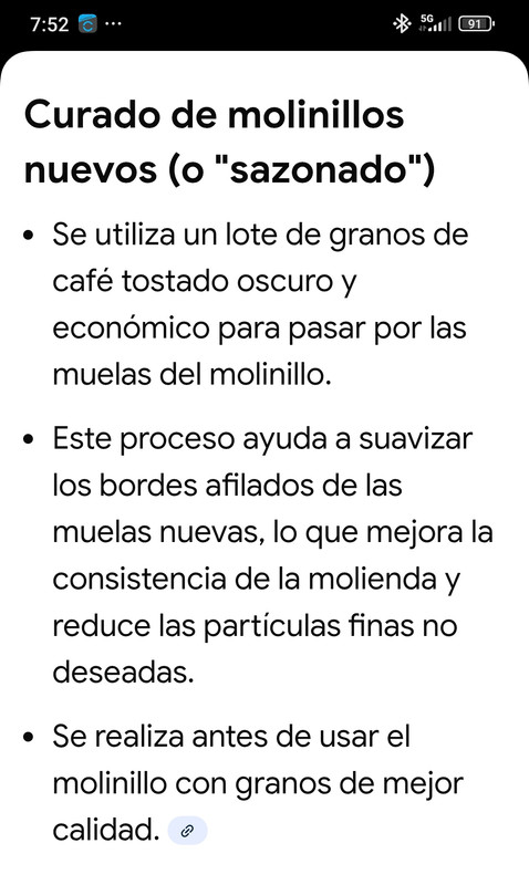

Aalto nunca habia escuchado el término Sazonar.
Gracias por info.
