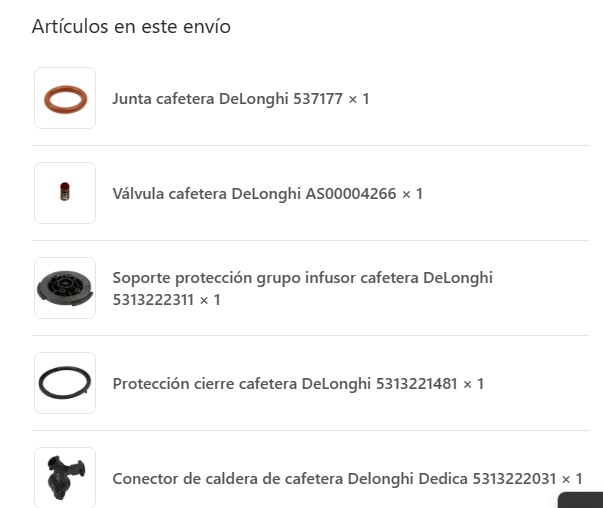

Buenas,
Vengo con un tema recurrente, he leído y visto videos y sigo sin solución, os pongo en contexto, pero el problema es que me escupe el porta.
Tengo la dedica con alguna modificación:
- Lanza de vapor cambiada a Rancilio Silvia wand
- Ducha IMS como esta https://coffeeaddicts.us/products/ims-n ... -dl-200-nt
- Porta naked https://www.amazon.es/gp/product/B087WM ... UTF8&psc=1
- Cesta (no encuentro el link, pero la buena que se recomienda en el foro)
Hasta aqui todo bien, sacaba mis cafes con el 1zpresso JX pro, unos 15grs in y 34 out en 25s aprox, ser consistente con esta cafetera me parece imposible pero mas o menos en ese ratio mi vida era feliz.
Se me empieza a salir el porta, lo achaco a mala praxis por mi parte, tampear demasiado, humedad etc, para que no se saliera alguna vez mantuve el filtro con la mano, creo que gran error por mi parte.
Empiezo a investigar porque el problema va a mas y leo el foro, procedo a cambiar la junta.
- Junta del portafiltro https://www.amazon.es/gp/product/B09MQN ... UTF8&psc=1
Con esto mejora bastante pero sin llegar a la calidad de antes, llegando a hacer cafes con ratio 1:3 si intentaba algo mas, se me salia el porta y vuelta a empezar.
Me conformo con esto, ya que aun no quiero cambiar de maquina, pero hace una semana vuelta a salir, ya cabreado desmonto, pego limpieza profunda y nada, sigue fallando.
He cambiado todo esto, no veo fuga, no veo nada raro, me pongo a hacer cafes y nada, se sigue saltando el porta como un demonio.
Alguna idea? compensa que pida otro porta naked o lo veis inútil, la válvula la pedí por aprovechar el envio pero la he guardado.
Cualquier ayuda es bienvenida porque ahora ya si que me quede sin ideas.
