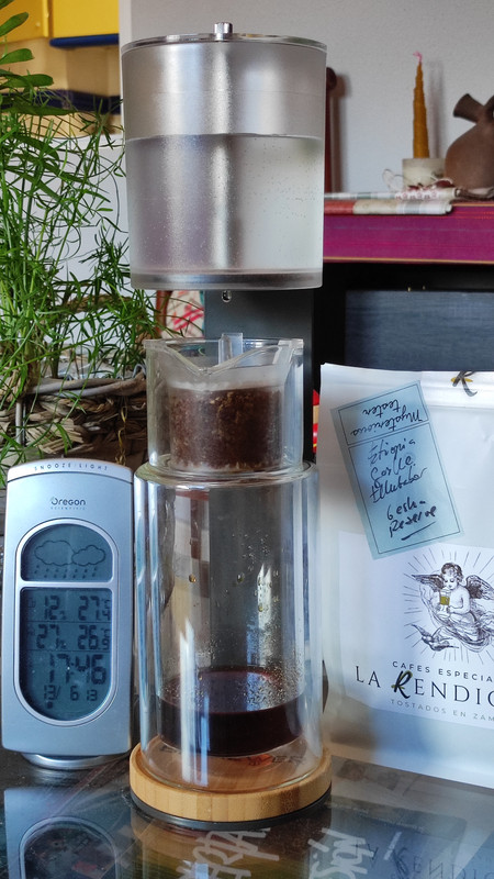

Molido con: ARCO 2-in-1 con accionamiento manual lento, posición 2-00
Extraído con: Brrrewer
25 gramos para 420 gramos netos de café líquido, aproximadamente 5h, entre 24 y 28 gotas por minuto
Extracción muy limpia, bonito color. Después de unas 16 horas de reposo en la nevera, por supuesto sin posos de café, encuentro un cuerpo medio, acidez cítrica moderada pero muy elegante, muy equilibrada con un dulzor de fruta madura y azúcar moreno. Encuentro notas florales, tal vez jazmín, melocotón y mandarina. El postgusto es muy largo y delicioso, mostrando ligeras notas de cacao y especias al final, que se integran muy bien con las persistentes notas frutales y florales.
