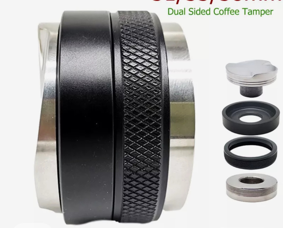

Yo tamper nivelador me refiero a esto:

Hola Raugar.
Eso parece un tamper de presión calibrado o dinamométrico. Su utilidad es ejercer siempre la misma presión sobre la pastilla de café.
La función del nivelador es que el café quede los más enrasado posible antes de tampear. Ésto también puedes conseguirlo con una herramienta WDT.

Coincido. Ese está tarado (puede ser regulable) a una cierta fuerza/torque/par que cuando se alcanza ya sabes que has hecho "el tampeo".
Este de la foto es un nivelador. Los hay mixto y hacen las dos cosas.
Por un lado nivelan y por el otro tampea. El primero solo nivela.

Ya se lo que es un tamper y un nivelador.
Cuando he puesto tamper nivelador es porque en algún sitio asi lo llaman. Supongo que porque apoya en el borde del filtro y la base del tamper baja nivelada perpendicular a la base del filtro.
Lo que no encuentro es algo equivalente a ese tamper que he puesto de Normcore y que tenga buena pinta.

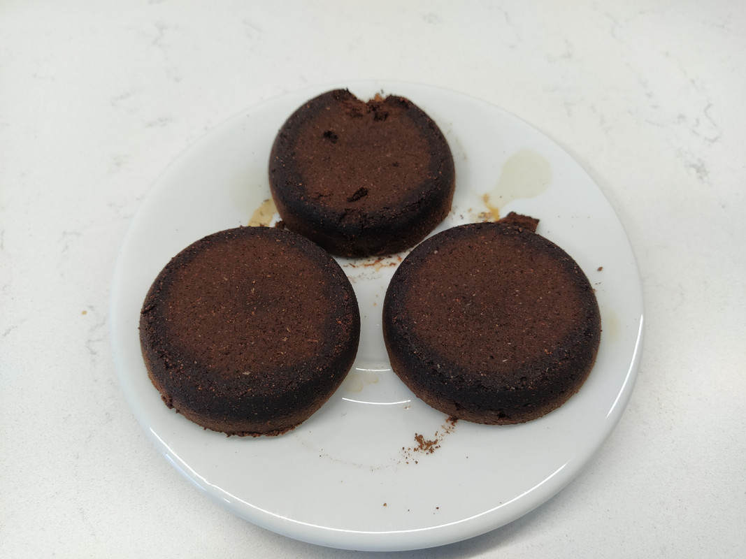

Llevo cerca de un mes con la Lelit Anita PL042TEMD y he observado que las pastillas después de hacer el café siempre tienen manchas negras en los bordes, como si el café estuviera quemado en esa zona.
He probado distintos cafés en ratio 1:2 (16:32 grs en general), a 93ºC, intentando extraer en el rango de 25 - 30 segundos, en general con buen resultado, llegando a sacar algunos cafés creo cerca de su punto dulce. En ocasiones, cuando la extracción se me ha ido a más de esos 30 segundos, sí he notado sabor amargo típico de sobreextracción. Y cuando me he quedado por debajo de 25 segundos, cierta acidez de subextracción. En todos los casos, la pastilla siempre sale con esa marca negra en los bordes (adjunto una foto).
Me pregunto si esta marca en la pastilla es normal, debido a ser una parte del filtro que no tiene agujeros debajo, y no afecta al sabor del café, o si por el contrario siempre estoy sobreextrayendo en esa zona y provocando sabores amargos que mi paladar novato no es capaz de detectar cuando extraigo el resto de la pastilla en un rango correcto.

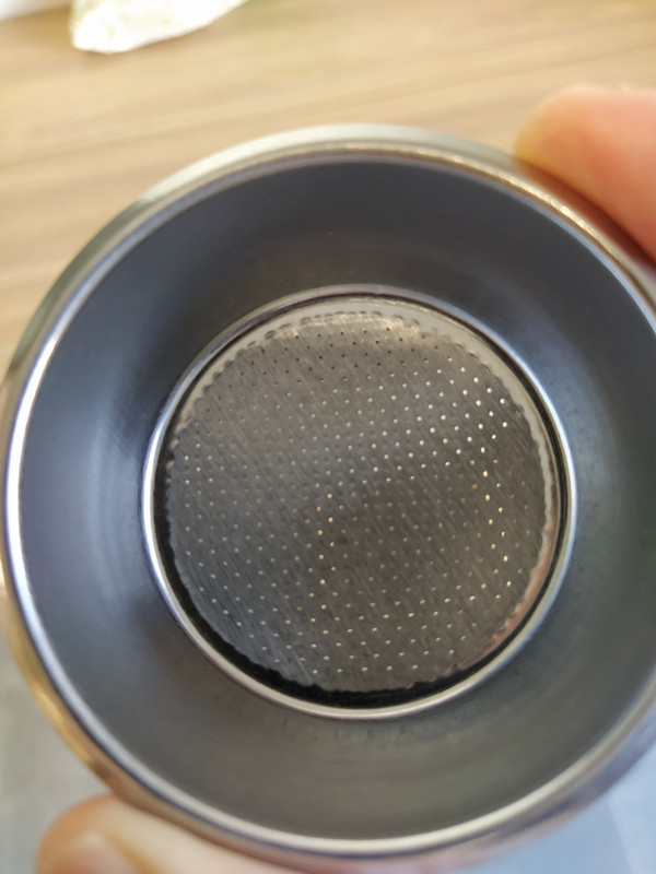

Estoy usando el filtro doble que viene de serie con la máquina y me pregunto si esto se solucionaría cambiándolo por el filtro IMS de precisión compatible con esta máquina, que tengo entendido que retiene algo menos el flujo de agua (sería más la pastilla de café la que opusiese resistencia en lugar del filtro).
También me gustaría, si alguien con esta máquina ha usado este filtro de precisión, me diga si se nota en el café y merece la pena el cambio. Sobre el filtro de precisión, tengo más o menos claro, qué efecto produce en teoría, permitiendo moler más fino. Pero he visto que hay algún forero que ha cambiado también la ducha por una IMS. ¿Merece la pena cambiar la ducha?¿En qué se nota?

El borde más oscuro en la pastilla no es café quemado, es café sin extraer. Son restos de café líquido en la pastilla. El centro de la pastilla está extraída y el borde le queda parte por extraer.
Puede ser por dos causas:
- filtros sin agujeros en el borde exterior
- una preparación irregular de la pastilla con más presión en los bordes que en el centro. Usando agujas y tampeando uniforme no debería pasar.
Me inclino más por la primera causa, pero revísalo.
Ya nos contarás.

Yo también he notado en mis pastillas ese borde mas oscuro en la zona del radio del filtro. Si miras en el lateral de la pastilla ese borde mas oscuro no es todo el espesor de la pastilla, solo en esa zona del radio del fondo del filtro donde no hay agujeros. Yo si homogenizo y distribuyo el cafe con agujas antes de tampear y algo mas oscuro siempre sale en esa zona.

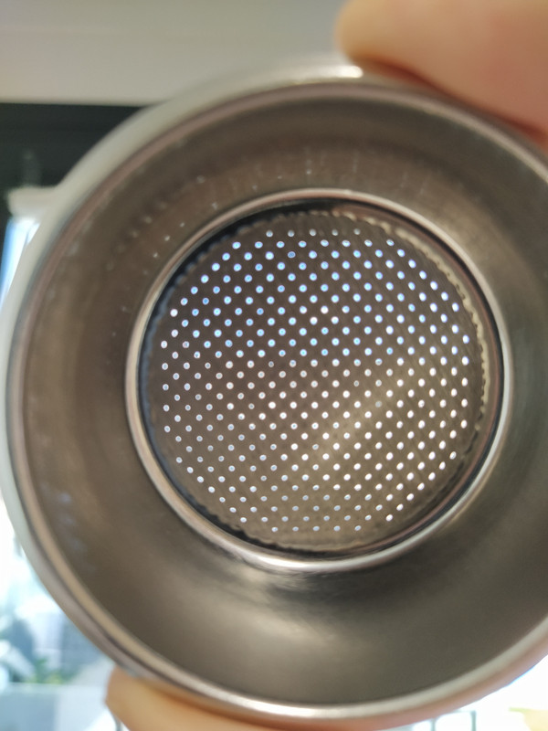

El IMS de precisión en teoría garantiza agujeros del mismo tamaño y una distribución uniforme. Esto en teoría favorece mejor crema y extracciones mas uniformes. Si lo vas a notar o no respecto al de serie ni idea. Yo lo compre y lo empecé a usar en todos mis cafes sin haber usado mucho el de serie.

Aalto, para la preparación de la pastilla, deshago los grumos y distribuyó el café hasta que está nivelado con una herramienta de agujas WDT, así que yo me decantaría también por la primera causa. Hay una zona pegada a la curva de la base que no tiene agujeros, como se ve en las fotos y probablemente haya menos flujo de agua por ahi. Como dice Raugar, la marca negra es justo en esa zona y no en todo el espesor de la pastilla. ¿Raugar, podrías poner alguna foto de los agujeros del filtro IMS para compararlo con el original?
No sé si hay algún forero que sí que haya usado tanto el filtro original como el IMS y me pueda comentar las diferencias que encuentran. ¿Y con la ducha IMS, hay alguna diferencia en la extracción, o solo es una ducha más limpia que la original?
