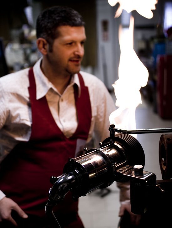

Esta foto es brutal.
Al principio pensaba que habia separado el quemador para poder ver la llama, pero supongo que esa es la posición. Entiendo que las fotos son del tostador detenido, y realmente lo que hace el tubo, que sale del frontal del tostador, es actuar como extractor aprovechando la presión negativa del tambor, atrayendo la llama hacia el interior para calentar el aire pero sin llegar a penetrar en el tambor. Realmente el café no recibe fuego directo.
Existen sistemas similares pero lo habitual es calentar el aire (no el tambor) e inyectarlo desde la parte posterior no desde el frontal.

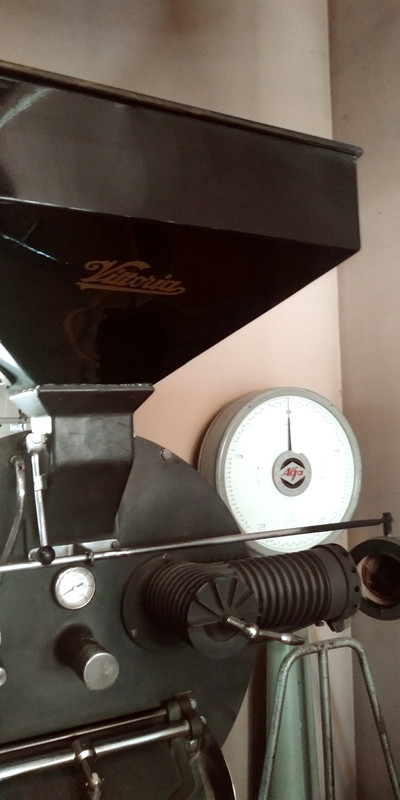

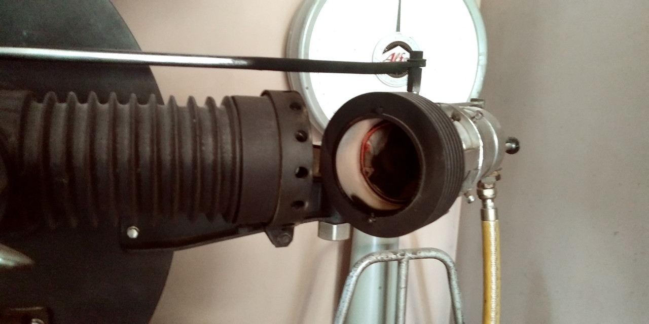

Como no creo que le importe al compañero que preguntaba al principio del hilo, pongo un par de fotos más de otra Vittoria de los años 50
en este caso se trata de la tostadora de Giamaica Caffè que fue de Gianni Frasi y ahora maneja Simone Fumagalli, discípulo y heredero. Parece que también heredó la chulería del maestro: "Non per niente tutti sono capaci di tostare ma pochissimi sanno torrefare!" :lol: :lol:
